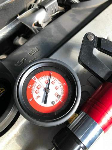

Der Kühlwasserstand meines Passats sank mittlerweile das 2te mal unter min und der Bordcomputer meldete sich. Das Ganze innerhalb 1 Monats.
Fakten:
- Kühlwasserstand bleibt bei regelmäßigem Gebrauch des Fzg. optisch konstant.
- Gefühlt ist der Kühlwasserstand erst nach einer Standzeit von 2-3 Tagen abgesunken. ( Wird nun beobachtet)
- Habe nach einem Leck gesucht, jedoch kein Tropfen oder Überreste des Kühlmittels entdecken können.
- Habe ein CO2 Lecktest durchgeführt, mit negativen Ergebnis, sprich kein CO2 im Kühlwasser
- Habe ein Drucktest gemacht, der wie folgt ausging:
-> Druck auf das System 1 Bar , nach 1 Stunde gefallen auf 0,8 Bar
-> Nochmal auf 1 Bar, nach 25 min auf 0,98 Bar gefallen
- Undichtigkeiten konnten während des Test nicht lokalisiert werden.
- Es ist kein weißer Rauch oder ähnliches aus dem Auspuff vorhanden.
Damit kann ich doch einiges ausschließen:
- Zylinderkopfdichtung sollte es nicht sein, da ich sonst CO2 im Kühlwasser nachweisen könnte.
- Riss im Zylinderkopf das gleiche.
Bleibt ein häufiger Verdächtiger der AGR Kühler. Gibt es noch Tests die ich machen kann um ihn genau einzukreisen?
