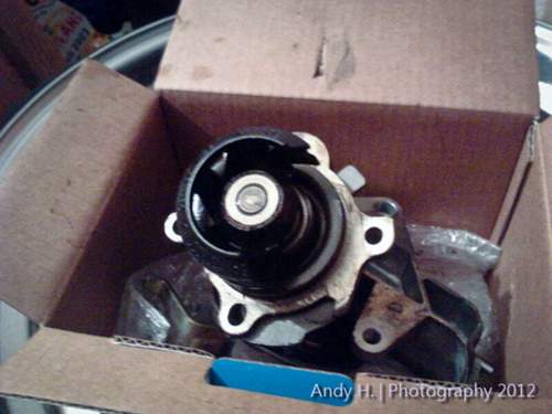

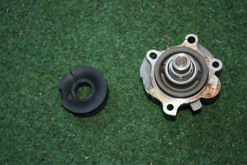

Das selbe Problem hatte ich an meinen 1.8t GTI.
Hört sich stark nach der Wasserpumpe an.
Bei mir war sie zerbrochen und dadurch gab es nicht mehr ausreichend Wasserdurchfluss.
Mach mal den kleinen Schlauch am Ausgleichsbehälter ab und schau mal wieviel Wasser raus kommt. Am besten den Schlauch in den Behälter halten 😛

Da bitte... jeweils aus einen 1.8t 😉
Ob das Problem auch beim 2.0 TDI besteht weiß ich nicht.
@Meister_Proper schrieb am 1. November 2016 um 21:06:25 Uhr:
es hat also den Läufer zerlegt?
Sieht danach aus oder 😉
