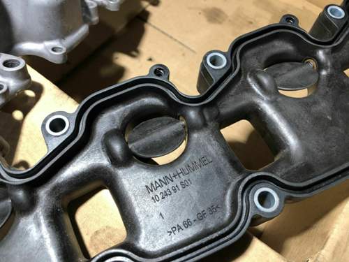

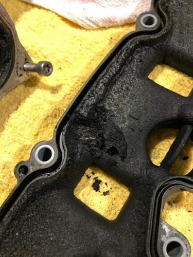

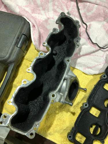

Beim "neuen", gebrauchten Motor würde ich einmal den Ansaugstutzen komplett abnehmen und am besten im Ultraschallbad reinigen. Da löst sich die ganze Pampe am besten. Drosselklappe manuell reinigen.
Stimmt, hab ich bei meinem alten ja auch gemacht. Zusätzlich mach ich auch noch das Verbindungsrohr AGR Kühler / Ventil sauber, ist im eingebauten Zustand praktisch nicht möglich...

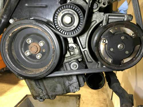

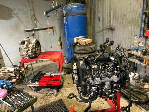

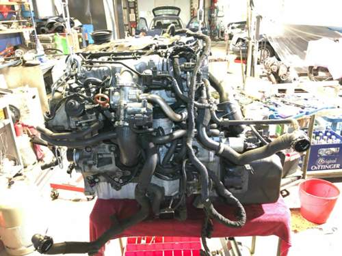

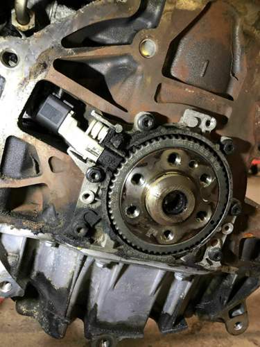

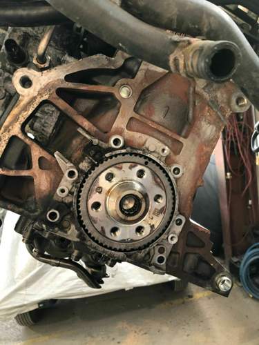

So der Motor ist da und wird für den Umbau vorbereitet. Ein paar Bilder und Impressionen vom Motor...

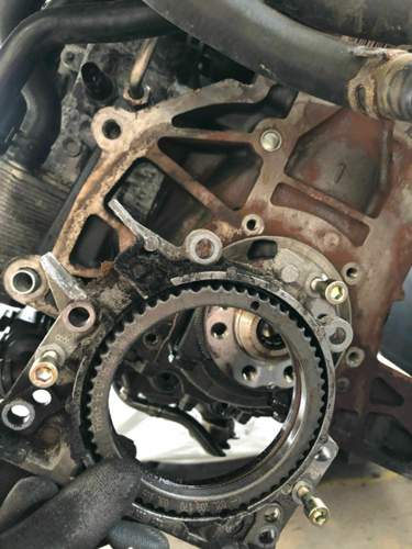

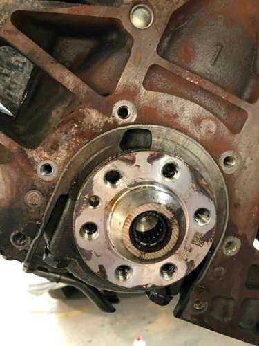

Habe noch gesehen, dass die Kurbelwellendichtung Getriebeseitig sift und somit auch gewechselt wird. Dafür benötigt man leider ein ziemlich aufwendiges Spezialwerktzeug T10134, welches ich mir nun bestellt habe.
Den Rest kann man den Bildern entnehmen. Am Wochenende wird dann teilweise zerlegt und der Sechskant sowie Ansaugbrücke begutachtet.

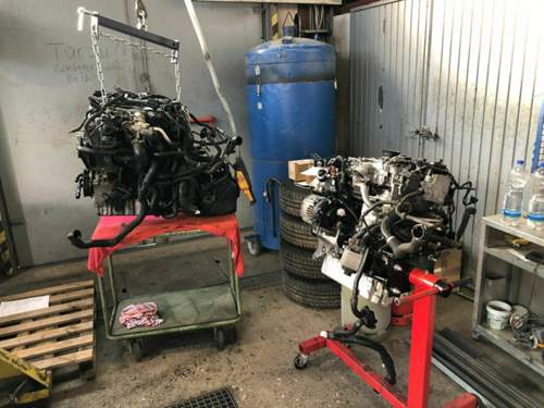

Es ging das Wochenende weiter:
- Turbolader abgebaut, Ansaugbrücke abgebaut
- Ölpumpe ausgebaut und Sechskant ausgebaut

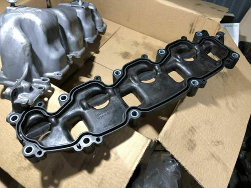

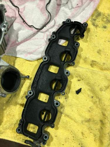

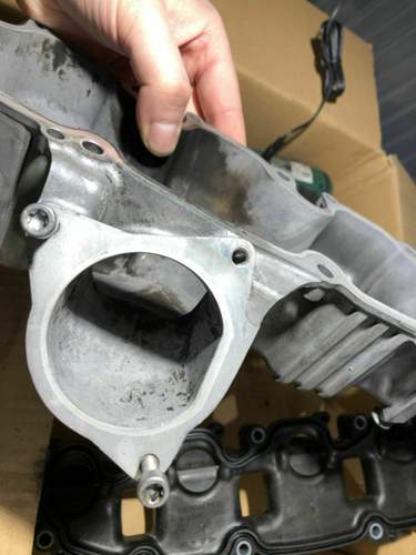

So Ansaugbrücke ist jetzt mal sauber. Ein paar Sachen auch bereits verbaut.
Die Ansaugbrücke ging immer nur Teilweise in das Ultraschallbecken, daher ist die Mitte leider nicht ganz so sauber...
+3
sieht gut aus. Muss ja nicht ins Wohnzimmer. Stehbolzen kannst du lassen. Ich habe noch nie neue verbaut und schon einige Male Turbo ab gehabt

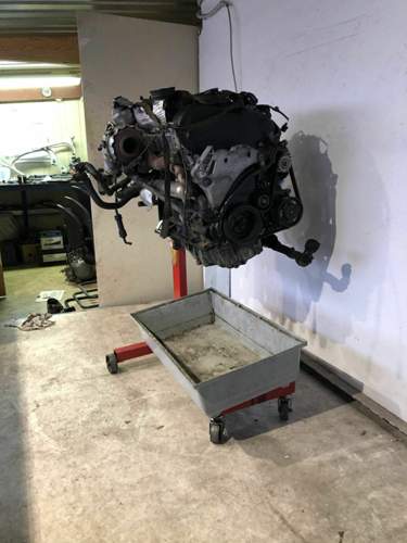

Blöde Frage: ist der "neue" Motor der, welcher am Gestell hängt? Wenn ich mich verguckt habe, ist daran aber die Ölwanne gerissen, oder täusche ich mich (Bild 3)? Wenn das bei laufendem Motor passiert ist, dann gute Nacht...
Ich hätte vor Einbau noch die Injektoren erneuert oder ggf. überholen lassen. Ölpumpe mit Sieb vielleicht gleich mitgemacht.

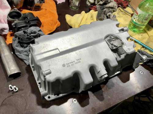

Ja ist der der auf dem Gestell hängt. Die Ölwanne ist beim Transport gerissen und ist auch schon Ersatz da.
Der Ersatz wurde Sandgestrahlt und dann Glasperlgestrahlt.

Ölwanne gestrahlt

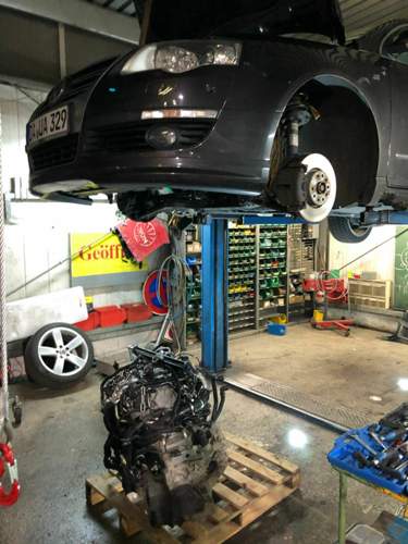

Es ging weiter...
