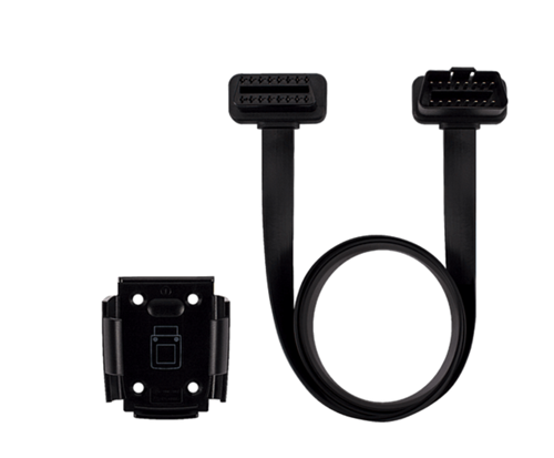

Mich hat das mit dem Hotspot auch genervt. Ich habe mir dann das carconnect von der Telekom gekauft. Wenn man eh schon Telekom Kunde ist bekommt man den für 1€ und für 9,99€ 10gb datenvolumen im Monat. Und man blockiert keine usb Anschluss weil das Ding in die odb2 Buchse kommt. Steht zwar sehr raus, Stört aber nicht so wie ich befürchtet hatte. Seitdem hab ich immer kurz nach motorstart Netz und schone auch mein Handy datenvolumen.

Hört sich interessant an😁 - aber was ist die OBD2 Buchse 😕 und vorallem wo sitzt die beim Polo - kannst Du mal ein Bild posten? 🙂
Das ist die Diagnosebuchse. Da kannst du zum Beispiel auch den Fehlerspeicher auslesen (lassen). Müsste beim Polo unten links unter dem Lichtschalter Richtung Fußraum sitzen. War zumindest bei meinen bisherigen VWs so.
Jo, eine blaue buchse unter dem Lichtschalter im Fußraum. Das Ding nervt ein bisschen wenn man die Push messages einschaltet weil es jedes Mal meldet wenn sich das Auto bewegt. Aber ich hab’s ja wegen dem datenvolumen und dem Hotspot Problem genommen.
Der ODB-Stecker steht doch dann aber sichtbar weit in den Fußraum rein, oder?

Jo, tut er. Aber wie gesagt: Es stört mich weniger als ich befürchtet hatte. Man sieht das Teil nur wenn man eben nach unten schaut. Und normalerweise schaut man ja nach vorne. Und mit meinen Beinen (1,85) habe ich ebenfalls keine Probleme.

Es gibt die Möglichkeit über einen Adapter (10 €) den CarConnect Stecker zu verlegen. dann stört er nicht mehr

Uh! Das ist ja cool. Muss ich mir nur ne lösung einfallen lassen wie ich das befestige ohne schrauben in mein neues Auto reinzujagen 🙂
