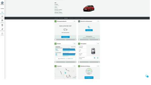

Hi allemann,
ich darf nächste Woche meinen neuen GTI in der Autostadt abholen. Jetzt steht auf dem Merkblatt, man soll neben den Kennzeichen und den Papieren auch den Car-Net Registrierungscode mitbringen. Die nette Dame von der Autostadt hat mir erklärt, dass das über den zuständigen Verkäufer des Autos läuft. Da hab ich angerufen und da ist diese Woche urlaubsbedingt wohl nur der Azubi da, der meinte ich muss mich da im Internet anmelden und die Fahrgestellnummer eingeben.
Wie läuft das mit der Geschichte? Ich hätte gedacht dieser Registrerungscode ist einfach nur sowas, wie der Radio-Code den man früher gekriegt hat, aber da steckt wohl scheinbar doch noch mehr dahinter. 😕
Hat das kürzlich mal jemand gemacht?

korrekt, die Damen in WOB möchten Dir nur gerne den Dienst schon vorab aktvieren damit alles bei der Abholung funktioniert. Natürlich geht das ganze auch ohne die sofortige Aktivierung. Ab Zeitpunkt der Aktivierung läuft auch das 1 Jährige kostenlose Abo der Car-Net Dienste.
Man erhält bei der Registrierung auf www.volkswagen-car-net.com einen Zugangscode (entweder per Mail oder auf dem Monitor) welchen man im KFZ in Verbindung mit der Email und Passwort eingeben kann.
Grüße und Gratulation zum Neuen 🙂
sieht dann so aus.
