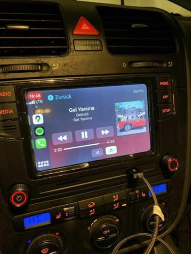

habe bei mir einen RCD360 verbaut (China Modell) und hatte das Problem das meine Batterie leer gesaugt wird anschließend habe ich ein neues Gateway besorgt und verbaut (7N0 907 530 M) verbautliste etc. durchgeführt nun habe ich komische Fehler drin wie z.B. Bremsenelektronik oder keine Kommunikation mit Motorsteuergerät usw. alles funktioniert aber ganz normal.
Bin mir nun auch nicht sicher wie ich es prüfen kann ob sich das mit dem Gateway tausch getan hat das meine Batterie nicht mehr leer gesaugt wird. Wie kann ich das prüfen? (habe VCDS).
und wie bekomme ich die anderen Fehler weg?
Danke im Voraus.
