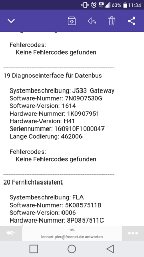

Hi Leute,
habe gestern mein RCD310 gegen ein RNS510 getauscht. Das Navi ist von 09/10, mein Passat B7 von 10/11, ist mein Gateway tauglich den CANruhe Fehler zu vermeiden?
Bin etwas verwirrt aufgrund der Bezeichnungen, darum habe ich nen Scan angehängt.
Screenshot-2019-01-21-11-34-45
Bei einem 2011er ist alles ok. Ist ein 7N0 das ist so oder so RNS510 tauglich. Fahrzeuge vor 2008 haben das Problem...
Warum nicht?
Wenn es ein 2006er wäre, die Architektur ist doch gleich o. übersehe ich da was.
Ich war von dem großen Unterschied der Nummern verwirrt (7N0 zu 1K0), das hatte für mich den Charakter von Alter Technik in neuem Gewand...
