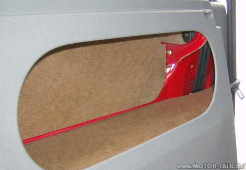

Staufach links hinten anstelle kleiner Ablage
Habe mir gestern und heute in der linken hinteren Seitenverkleidung an der Stelle der kleinen Ablage ein Staufach von etwa dreifachem Rauminhalt (für Vorzelt, Zeltgestänge u. ä.) eingebaut.
Hat jemand Interesse daran?
Ich habe ein paar Bilder von den einzelnen Arbeitsschritten gemacht und auch Risse der zusätzlichen zwei Planken auf Millimeterpapier, eine Beschreibung kann ich gerne anfertigen.

Moin Markwart!
Original geschrieben von MarLind
...eine Beschreibung kann ich gerne anfertigen.
Das gehört hier zum guten Ton. 😉😛
Mach´das bitte. Der ein oder andere dürfte sich freuen.
Ist die Seitenteilverkleidung wieder herstellbar?
Oder ist die danach völlig hinüber?
Das wäre sicherlich nicht ganz unwichtig, weil teuer. 🙁
Gruß Ulf
Hallo u. Moin
Ja sie müßte wieder herstellbar sein.
Ich habe das auch gemacht.
Es ist nur ein Einsatz der an die Verkleidung geklebt ist.
Ich habe ihn abgemacht weil ich meine Endstufedahinter habe und habe von innen einen Plexiglasscheibe aufgeklebt.
Also ich bekomm mein Einsatz wieder rein und verkleben kann ich ihn mit 2K Epoxydharz.
mfg. Maik

Nun ist sie fertig, Text und Bilder zusammen als PDF. Hoffe, daß es mir gelingt, sie als Anhgang hochzuladen.
Beste Grüße aus Nordhessens Tauwetter!
Beste Grüße aus Nordhessens Tauwetter!SUPER !!!
Super gemacht und danke fürs PDF.
