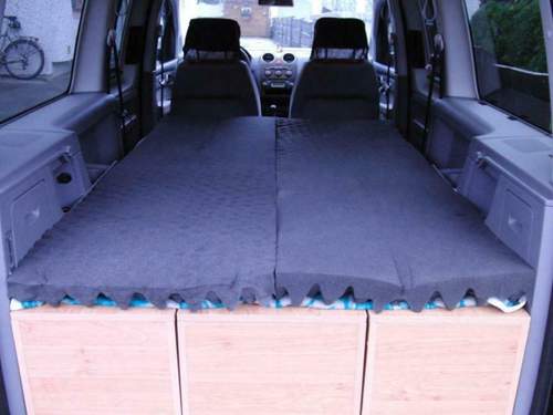

Hallo Caddyfreunde,
ich habe mir in diesem Thread einige Ideen geholt und nun ein Bett
mit 1,12 x 2,00m Liegefläche selber gemacht.
Ziel war, dass es
- ohne Verschraubung am „Heilig’s Blechle“ geht
- schnell, alleine und ohne Werkzeug auf- und abzubauen ist
- viel Stauraum im Caddy erhalten bleibt
- wenig Platz bei Nichtgebrauch im Keller benötigt
Bild 1 zeigt das Bett in zusammengeklapptem Zustand, wie es im Keller verstaut wird.
Damit es während des Tragens nicht aufklappt, ist es mit 3 Flügelschrauben zusammengehalten.
Das Bett ist aus Fichte 3-Schichtplatten
Platte A 70x112cm 27mm stark
Platte B+C 65x112cm 19mm stark
Die Platten A, B+C sind mit jeweils 3 Scharnieren untereinander verschraubt
Die Platten D+E mit je 2 an Platte A
Die Scharniere zwischen Platte B+C wurden ins Holz eingelassen, damit sie sich bei aufgeklapptem Bett nicht in die umgeklappten Rückenlehnen der 2.Sitzreihe drücken.
Das Holz F wird zwischen die aufgeklappte Mittelarmlehne gestellt und lehnt sich an die Rücklehnen der Vordersitze an. Die Platte B liegt somit auf der umgeklappten Rücklehne der 2.Sitzreihe, sowie auf der Mittelarmlehne auf. Das Zeitaufwändigste war das ausfräsen der Platten D+E im Bereich der Ladekante und der Ösen für die Gurte der 3.Sitzreihe

Hallo an alle Caddy-Camper!
Nachdem ich mir ja schon eine Schlafgelegenheit gebaut habe und auch mehrfach erfolgreich getestet habe, fehlt mir doch ein Kocher mit Spüle.
Sehr gefallen würde mir die Vanessa-Campingküche, aber sehr teuer und einen großen Nachteil: Heckklappe ist immer bei benutzung auf und nur von hinten bedienbar.
Nun hab ich mir Gedanken gemacht wie ich das etwas umgestalten könnte.
Also ich brauche Liegefläche, Stauraum, Kocher, Spüle, Sitze und Tisch und das alles vollwertig im Innenraum nutzbar und auch schnell ausbaubar.
Was nach 2 Wochen Arbeit und etwa 400,-€ entstanden ist seht ihr auf den Bildern.
VG Mario

Hallo Glücki
Danke dir und auch den anderen für das positive Echo.
Also das Spülenmodul und das Kochermodul (beide einzeln, Kocher kann auch im freien genutzt werden) müssen natürlich immer umgebaut werden, sonst hält die Tischplatte nicht und man kann nicht schlafen.
Wenn man allein unterwegs ist könnte auch auf dem Boden geschlafen werden.
Liegen tun wir auf Profilschaummatten 195x55x8 und bei nicht Gebrauch werden die Matten einfach zusammen gerollt und auf dem Beifahrersitz gelagert.
