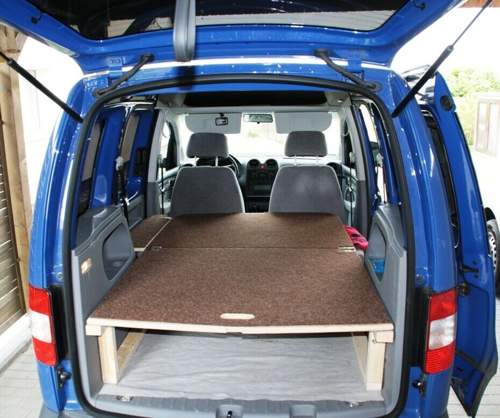

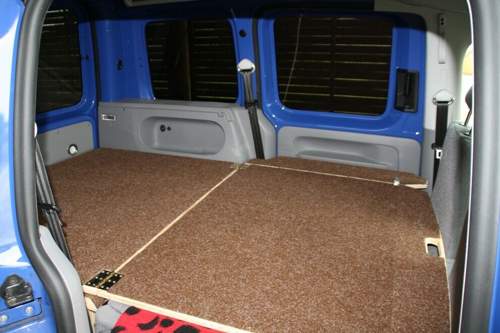

Hallo Caddyfreunde,
ich habe mir in diesem Thread einige Ideen geholt und nun ein Bett
mit 1,12 x 2,00m Liegefläche selber gemacht.
Ziel war, dass es
- ohne Verschraubung am „Heilig’s Blechle“ geht
- schnell, alleine und ohne Werkzeug auf- und abzubauen ist
- viel Stauraum im Caddy erhalten bleibt
- wenig Platz bei Nichtgebrauch im Keller benötigt

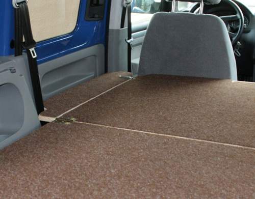

Bild 1 zeigt das Bett in zusammengeklapptem Zustand, wie es im Keller verstaut wird.
Damit es während des Tragens nicht aufklappt, ist es mit 3 Flügelschrauben zusammengehalten.
Das Bett ist aus Fichte 3-Schichtplatten
Platte A 70x112cm 27mm stark
Platte B+C 65x112cm 19mm stark
Die Platten A, B+C sind mit jeweils 3 Scharnieren untereinander verschraubt
Die Platten D+E mit je 2 an Platte A
Die Scharniere zwischen Platte B+C wurden ins Holz eingelassen, damit sie sich bei aufgeklapptem Bett nicht in die umgeklappten Rückenlehnen der 2.Sitzreihe drücken.
Das Holz F wird zwischen die aufgeklappte Mittelarmlehne gestellt und lehnt sich an die Rücklehnen der Vordersitze an. Die Platte B liegt somit auf der umgeklappten Rücklehne der 2.Sitzreihe, sowie auf der Mittelarmlehne auf. Das Zeitaufwändigste war das ausfräsen der Platten D+E im Bereich der Ladekante und der Ösen für die Gurte der 3.Sitzreihe
