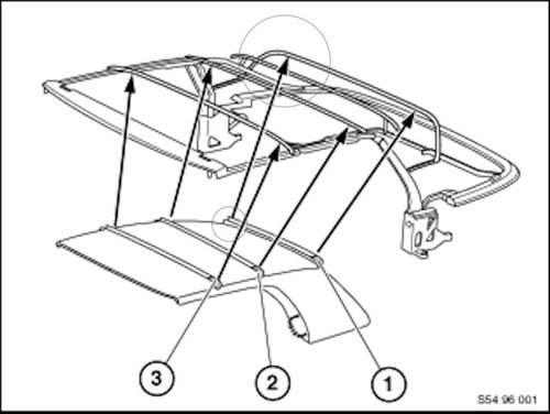

Du hast also diese Reparatur schon einmal selbst in Angriff genommen. Dazu habe ich ein paar Fragen.
Zur Vorgehensweise schreibt BMW:
@BMW_Classic schrieb am 29. September 2019 um 13:48:44 Uhr:
- Verdeck teilweise öffnen
--> Was ist oder welche Position ist damit genau gemeint? Wie soll das bei einem manuellen Verdeck funktionieren? Oder geht es lediglich darum, dass Verdeck zu entspannen?
Am besten du entriegelst die Motoren. Du musst hinten am Spriegel anfangen.
- Abdeckblende am Verdeckverschluß demontieren
--> Welche ist damit gemeint?
Warum die hier anfangen weiß ich nicht, da war ich nur mal dran als ich die gesamte Innenhaut für einen Bekannten komplett raus gerissen habe.
- Faltenwerferdraht am Verdeck entfernen
--> Wo ist dieser zu finden? Wie sieht dieser aus und wie wird dieser entfernt?
Da wird wohl der Federstab vorne zwischen Verschluß und Bügel 3 gemeint sein. Sitzt in so Taschen und soll über Bänder die Innenhimmel nach oben ziehen damit der sich sauber im Kasten ablegen kann.
- Innenhimmel vom Eckspriegel (1), Hauptspriegel (2) und Zwischenspriegel (3) lösen (siehe Abbildung 1))
--> Kann dann der gesamte Innenhimmel herausgenommen werden?
Ferner:
  1. Wie sieht diese Kunststoffhalbschale aus, welche eingeschnitten werden soll?
    Diese Halbschalen sitzen jeweils um die Verdeckbügel 1-3 und hinten. Sind meist genietet und die reißen mit der Zeit raus.
  2. Über die Reparaturklammern muss seitlich ein Abdeckband geklebt werden. Was für ein Abdeckband soll dort benutzt werden?
    Keine Ahnung, vielleicht nur Scheuerschutz.
  3. BMW berechnet für diese Reparatur 23 AW. 1 AW entspicht fünf Minuten. 12 AW entsprechen einer Stunde. Also wäre für diese Reperatur ein Zeitumfang von 1:45 h anzusetzen. Wie lange hast du gebraucht?
Ich war nur hinten dran und da hab ich ne halbe Stunde gebraucht.
Danke und Gruß vorab,
Robert
Wenn du mehr wissen willst dann telefonisch und ich müsste noch mal schnell bei mir reinschauen wie das dann genau war.
Aber wie gesagt, wenn du hinten anfängst dann ergibt sich das Meiste automatisch. Schau es dir mal in Ruhe an. Du kannst ja so zwischen Innen- und Außenhimmel reinschauen, dann siehst du die Schalen schon.
