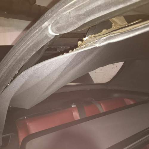

32 Grad und mein Verdeck macht schlapp. Gerade eine offene Runde gedreht, d. h. das warme/heiße Verdeck ordentlich zusammengefaltet und später in der Halle wieder zugemacht. Was ist passiert? Der Innenhimmel hat sich nun am dritten Bogen (Spannbügel) hinten samit Profilschiene gelöst. Bilder sind im Anhang zu sehen.
Was mache ich nun? Die Außenhaut des Verdecks ist tadellos, ohne jeden Fehler. Fakt ist, der Innenhimmel muss runter und/oder erneuert werden.
Was gilt es jetzt zu tun? Gibt es eine Übergangslösung? Die Sicht nach hinten ist bescheiden und ich würde das gerne erst nach Saisonende instandsetzen wollen.
Zu erwähnen wäre noch, dass es sich noch um das erste Verdeck handelt. Nach 24 Jahren düften Ermüdungserscheinungen normal sein.

Da haben sich die Nieten/Schrauben von der Klemmschiene gelöst. Guck dir das in Ruhe mal an dann wirst du sehen wie du das wieder geflickt kriegst.
Musst von hinten dran wenn Spriegel 90° oben steht. Wenn ich mich recht erinnere.

So, ich habe, nachdem ich mit dem Cabrio-Doc Kontakt aufgenommen habe, den Spriegelreparatursatz bei BMW geordert. Dieser schlägt derweil mit etwas mehr als 50,-- Euro zu Buche (für sechs Metallklammern und 12 Schrauben).
Ein Ausdruck aus dem TIS liegt bei, aber aus dem werde ich einerseits nicht schlau und traue mir das andererseits alleine irgendwie nicht zu. Nicht, dass ich zwei linke Hände habe, aber das schaut mir doch nach einer Aufgabe aus, die als Hobbyschrauber schnell nach hinten los gehen kann und dann richtig teuer wird.
Hat diese Reparatur schon einmal jemand durchgeführt? Kann jemand dazu etwas sagen? Ich hatte die Hoffnung, dass dieses Jahr noch einmal an einem schönen Sonntag machen zu können, aber das sieht wohl aussichtslos aus...
