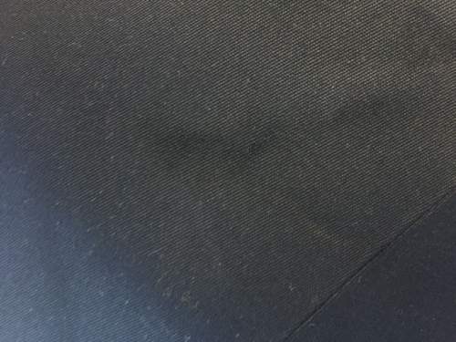

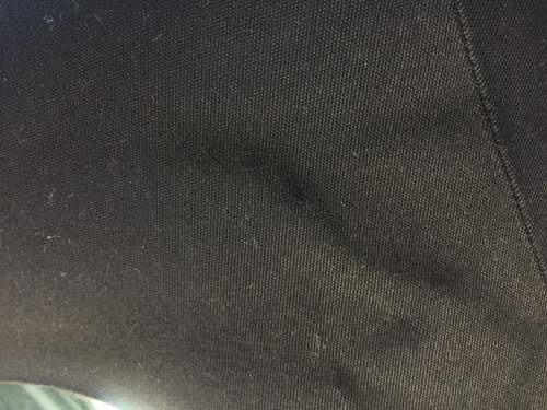

... ich war eben bei meinem Audi Zentrum in Leverkusen wo ich letztes Jahr im August 2018 einen gebrauchten EZ 3/16 Audi A5 1.8 Cabrio gekauft hatte inkl. 5J.Anschluß-Grantie. Wegen einen undichten Dachs. Ich habe nur 2-3 Tropfen oben an der A Säule Beifahrer Seite hängen und 1-2 auf dem Sitz wenn das Auto über Stunden im Dauer-Regen steht. Dies ist mir vor 3 Wochen das erste mal aufgefallen. Eigentlich in meinen Augen nichts schlimmes... da es ja viel extreme Beispiele gibt... angeblich wird die Vordere Dichtung getauscht, der Sachverhalt wäre normal?! ;)
Angeblich ist dies aber kein Garantie Fall bzw. Sachmängelhaftung ?!?! Da war ich etwas verwirrt.. aber der Serice Mitarbeiter bestand auf seine Aussage! Er wolle netterweise bei Audi anfragen ob diese die Kosten für die neue Dichtung übernehmen, bzw. Teilweise.
Ist das richtig so? hat da jemand Erfahrung? Dachte da noch kein Jahr rum ist, würde die gesetzliche Gebrauchtwagen Garantie wenigstens noch greifen... wenn dies schon nicht in der 5 jährigen Anschluß Grantie mit drin ist !? was mich auch wunder!
Daher bin ich auf dieses Thema hier gestoßen und habe mir mein Dach natürlich nun auch was genauer angeschaut, anbei die Fotos....
... daher die ZusatzFrage: Ist das auch ein Mangel?! oder noch im OK Bereich? Kann die leicht aufgerauten Stellen nicht so genau einschätzen.... diese sind aber schon seit kauf am Dach ... werden optisch nicht schlimmer.
lg Felix

Bezüglich der Dichtung kann ich leider nichts sagen, da habe ich keine Probleme. Dass es normal sei, dass bei starkem Dauerregen Wasser in leichter Form in den Innenraum eindringen kann, steht tatsächlich auch so im Handbuch. Die seltenen Male, in denen ich durch eine Waschstraße gefahren bin, ist mir das auch passiert. Da drückt es das Wasser aber eher durch die Oberkante der Seitenscheiben rein...
Zu deinen Bildern kann ich nur sagen, dass es so ähnlich aussieht wie bei mir (nur noch nicht ganz so ausgeprägt).
Nachdem mein mein Garantiegesuche nun schon mehrfach (unter Angabe unterschiedlicher Gründe) abgelehnt wurde, und auch der Einsatz eines Anwalts für eine außergerichtliche Einigung kein Ergebnis erzielen konnte, habe ich mich eigentlich dazu entschlossen es auf einen Prozess ankommen zu lassen. :cool:
Da meine Rechtsschutzversicherung hierbei leider nicht einspringt habe ich zuvor jetzt aber doch noch einen anderen Weg versucht... Ich habe ein Beschwerdeschreiben an Herrn Schot (Audi-Vorstand) verfasst und bin derzeit mit dem Audi-Vorstands-Support in Klärung.
Der erste Anruf des Supports war dann aber schon wieder die Härte: Es sei ausschließlich meine persönliche Meinung, dass eine solche Beschädigung bei einem Fahrzeug für knapp 80.000€ nach 4,5 Jahren und 50.000km nicht auftreten dürfe... Audi ist da also anderer Meinung... :eek: Es ist einfach unglaublich mit welcher Arroganz es sich Audi erlaubt mit einen Kunden umzugehen... :mad:
Aktuell sieht der Sachstand wie folgt aus (vielleicht hilft das dem ein oder anderen ja weiter):
Man gehe davon aus, dass es sich hierbei nicht um eine "Beschädigung" handelt, sondern lediglich um eine "Mullenbildung", wie sie bei Stoffen "normal" und Rahmen einer "normalen Abnutzung" auftritt. Man will nun durch den Audi-Partner diese Mullen professionell entfernen lassen und den Stofffaden an den Scheuerstellen fachmännisch begutachten lassen. Sollte der Faden selbst in Takt sein, läge keine Beschädigung vor und ich muss damit leben. Sofern der Faden aber beschädigt (bzw. gebrochen) ist, erhalte ich ein neues Dach.
Bei "professionell" hält man sich aber dicht an der Definition: "Etwas tun um Profit zu erzielen", denn das Audi-ZENTRUM soll die Mullen mit einem "Mullenrassierer" entfernen, von dem die noch nie etwas gehört haben und der erst bestellt werden musste.
Das Ergebnis der Prozendur kenne ich natürlich schon jetzt. Immerhin hat man mir bereits für eine spätere Beschädigung des Daches Kullanz zugesagt (natürlich nur mündlich) und dies (angeblich) auch im System hinterlegt, sofern das Dach zum aktuellen Zeitpunkt aus Sichtweise von Audi noch intakt sei.
Zumindest ist das jetzt schon wieder eine ganz neue Geschichte, die man mir verkaufen will (wenn auch die plausibelste bisher). Von "Ja, ist beschädigt, aber der Kunde ist selbst schuld" bis "Das ist gar keine Beschädigung" war bis jetzt wirklich alles dabei...
Sollte Audi nun erneut zu dem Entschluss kommen, dass hier kein Garantiefall vorliegt, geht das Spielchen halt weiter... :p Mir geht es längst nicht mehr um das Dach, als viel mehr um das Prinzip und den arroganten Umgang mit Kunden. So lasse ich einfach nicht mit mir umgehen...
Leider zieht sich das Ganze (komischerweise) extrem in die Länge. Aktuell warte ich auf eine Info, dass der blöde Mullenrassierer endlich geliefert wird (zieht sich schon wieder drei Wochen) und besprochene Rückrufe des Audi-Zentrums bleiben aus (muss man selbst hinterher rennen). :rolleyes:
Naja, sobald es was neues gibt kann ich gerne berichten, sofern es überhaupt jemanden interessiert...
