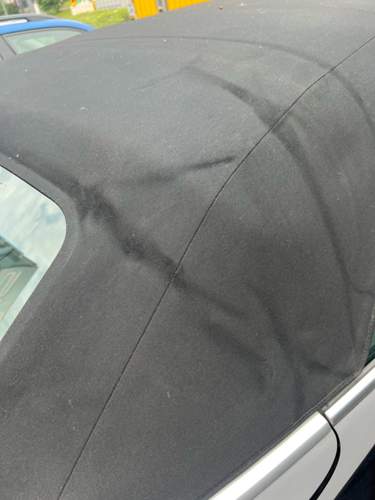

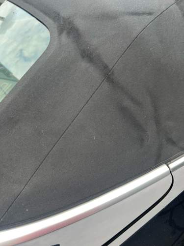

Hallo, ich gehöre auch zum Kreis der Geschädigten. Mein Cabrio ist Bj. 02/2018. Ein Werkswagen. Ich habe Ihn im Juni übernommen. Km Stand 2490. Jetzt habe ich 8500km und auch bei mir bilden sich nun die Scheuerstellen.
Ich habe noch Werksgarantie und auch die Anschlussgarantie.
Was soll ich nun machen?

Du kannst ja mal zu deinem Händler gehen, und das checken lassen.
Bei mir zog sich das Thema weit über ein Jahr und ich hatte auch noch die Werksgarantie.
Erst sollte das Verdeck anstandslos getauscht werden, ein Termin wurde vereinbart und das Fahrzeug für eine Woche abgegeben -> Als ich das Fahrzeug abholte war das Verdeck aber nicht gewechselt. Audi hat hierzu eine Handlungsanweisung an alle Händler gesendet (bibildert mit genau diesen Scheuerstellen) dies nicht auf Garantie zu beheben - und dann ging der Spaß los...
Zunächst war ich selbst schuld (nass geöffnet, zu lange offen gelassen, bei zu heißen/kalten Temperaturen geöffnet, falsch gereinigt, etc.).
Nachdem mir dann von drei Gutachtern (u.a. Tüv und Dekra) unverbindlich aus deren Erfahrungsschatz bestätigt wurde, dass diese Scheurstellen konsturktionsbedingt und nicht durch eine Fehlbedienung entstehen, nahm Audi die Position ein, dass es sich um ganz normale Abnutzungsspuren handelt, die sich aber nur rein optisch auswirken.
Im Laufe der insgesamt drei Begutachtungen durch den Audi-Händler wurde dann "festgestellt", dass sich lediglich Flusen gebildet haben sollen, der Stoffaden selbst aber nicht beschädigt/gebrochen ist und somit aus deren Sicht kein Magel vorliegt.
Die Flusen wurden dann hochprofessionall mit einem speziell von Audi dafür vorgesehenen Flusenrassierer entfernt. Das einzig professionelle daran war jedoch der Profit durch den Arbeitsaufwand. Bei dem äußerst speziellen Flusenrassierer handelte es sich um ein 20€-Teil von Phillips, das einem Damenrassierer gleicht und wie es meine Oma schon vor 30 Jahren hatte - lächerlich.
Jeder einzelne Schritt und jedes Statement von Audi war ein Kraftakt. Erst mit dem Händler, dann mit dem normalen Audi-Kundensupport, dann mit dem Vorstandssupport (nach Brief persönlich an Audi-Vorstand). Keiner von denen hat es mit der Bearbeitung eilig, man muss für jede Antwort zig Mal hinterher rennen und das ganze zieht sich unglaublich in die Länge. Alles mit Unterstützung eines Anwalts.
Unterm Strich für nichts...
Ich hätte hier nun im nächsten Schritt den Händler, der die Garantie abgelehnt hat vor Gericht bringen müssen, ein Gutachten erstellen lassen und hoffen, dass ich damit durchkomme, weil meine Rechtsschutzversicherung nicht einspringen wollte... Das Risiko da jetzt noch tausende von Euros zu verbrennen war mir dann doch zu hoch - leider.
Aber realsitisch gesehen: So ein Rechtsstreit kann sich auch sehr lange ziehen. Und selbst wenn ich dann Recht bekommen würde, ist das Fahrzeug schon nicht mehr das Geld wert. Beim Austausch des Daches heißt es dann Neu für Alt, also einer entsprechenden Zuzahlung...
Und in der ganzen Zeit hat man dann irgendwie auch keine Lust mehr auf das Auto, das einem nur Ärger verursacht. Ich habs also für mich abgehakt und genieße mein Cabrio bis es auseinanderfällt.
Mein Sattler will für einen Stoffbezug, der diese Scheuerstellen und Falten nicht aufweisen soll gerade mal 3.500€. Ungefähr soviel kostet das Gutachten.
Du kannst also einfach mal zum Händler gehen und das anschauen lassen - vielleicht hast Du ja mehr Glück. Ob sich der ganze Stress im Nachgang dann noch rentiert musst Du für dich selbst entscheiden.

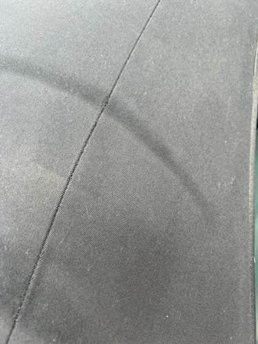

Jetzt habe ich gesehen das am Verdeck seitlich eine Scheuerstelle ist die die obere Schicht des Verdeckes
schon durchgescheuert hat.Garantie hat das Fahrzeug nicht mehr.Aber bei der Suche der Ursache habe ich festgestellt
das in der Verdeckwanne ein unsauberer bzw verkannteter Schweisspunkt vorhanden ist der die Ursache des Problems
sein sollte.Ich habe 25 Jahre in der Automobielherstellung gearbeitet und kenne mich mit der Materie schon aus.
Ich würde mal hier behaupten das das nichts mit Garantie zu tun hat sondern das hier ein klarer Karosseriemangel
vorliegt und Audi da eigentlich handeln müsste.
Ich kenne das von Opel da hatte ich nach 5 Jahren die Scheinwerfer ersetzt bekommen weil da ein Produktionsmangel vorlag.
Vieleicht kann mir hier ja ein Profi mehr dazu sagen oder einen Tipp geben wie ich da vorgehen kann.
Hmmm... Kannst Du da mal ein Foto von diesem Schweisspunkt machen? Als ich mich mit dem Thema beschäftigen durfte (siehe die letzten 2 Seiten) habe ich mir jedes A5/A3-Cabrio angeschaut, das mir begegnet ist. Die größten Abschürfungen hatten alle rechts und links, knapp oberhalb der Heckscheibe. Diese Stelle kommt aber nirgendwo mit dem Verdeckkasten in Berührung.
Laut einem Gutachter könne das gefaltete Verdeck in der Wanne während der Fahrt leicht schwingen, wodurch der Stoff permanent reibt - durch Dicke und Lage an diesen Ecken am Schlimmsten.
Ich habe mich lange und intensiv mit dem The beschäftigt, von ein mangelhaften Schweisspunkt erfahre ich gerade zum ersten Mal. Vielleicht ist das ja ein individueller Mangel an deinem Fahrzeug...?

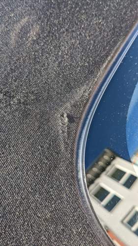

Auch ich habe bei meinem AT FT BJ 2017; oberhalb der Heckscheibe diese Abschürfungen und seit kurzem auch ein erstes kleines Loch. Hat jemand ne Rat, wie man das Flicken kann, dass es erstmal nicht größer wird? Dachte da an so ne Art Klebstoff.
Nachdem ich bei meinem A4 bereits von der rausgefallenen Heckscheibe betroffenen war, habe ich eigentlich keine Lust, nach nicht Mal 4 Jahren wieder ein neues Verdeck zu kaufen. Für jeden Tipp dankbar.
Verdeck
Das ist noch kein Loch.
Das ist ein Knick.Wenn es ein Loch wäre ,würde es durch die Unterschicht der Stoffbahn gehen.
Frag mal einen Sattlereibetrieb für Cabrioverdecke an.
Ich war jetzt beim Sattler und er hat Lederstreifen innen verklebt. Die Heckscheibe hat etliche scharfe Kanten, die an den Scheuerstellen und letztendlich den Löchern Schuld sein könnten. Schaden kann es jedenfalls nicht.
