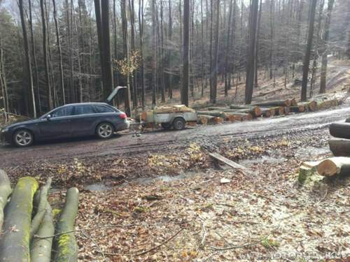

P.S...guck mal was ein 2.7 TDI so alles kann 😉 ....das war ich im letzten Winter. Wie ich das jetzt mit dem Cabrio mache ?.....das weiß ich trotz auch hier vorhandener Werks aAHK noch nicht 😕----oder kann man auch im Cabrio Holz holen gehen 😁
Holz-holen-02-2013
