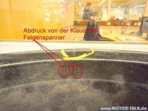

Hallo ins Forum,
Ich bräuchte eure Hilfe/Meinungen,
Folgendes ist passiert: Urlaubsfahrt mit meinem C63 (EZ: 04/2010) nach Südfrankreich, Reifenschaden vorne links.
Auf in die MB Niederlassung in Südfrankreich, neuer Reifen. Ich fahre 15 km, wieder Reifenschaden vorne links.
Urlaub sowieso vorbei, ab nach Hause mit dem Notrad (12,2l Verbrauch bei 120 km/h, mein persönlicher Rekord 😁😁😁)
In MB Niederlassung in Luxemburg: Diagnose: Felge vorne links hat innen einen 5 cm langen Riss!
AMG behauptet dies könne kein Materialfehler sein, sie hätten so ein Problem noch nie gehabt.
Schuld könne nur die französische Niederlassung sein, die wohl mit zuviel Druck den Reifen montiert hat - dies streitet die französische Niederlassung natürlich ab. Konsequenz: Ich soll die neue Felge (800EUR) bezahlen.
Falls die französische Niederlassung es nicht war, würde das ja auch heissen dass sie den Riss hätten sehen müssen als sie die neuen Reifen montiert haben - und ich sehe es als extrem gefährlich an mich dann so fahren zu lassen - wohlwissend dass ich 1000km zu fahren habe - respektiv als extrem inkompetent einen 5 cm langen Riss überhaupt nicht sieht.
Das sehe ich allerdings anders, war bis jetzt eigentlich auch ein sehr zufriedener Kunde- hier bin ich allerdings stark entäuscht!
Hatte jemand von euch schon das Problem/ein Problem mit dieser Felge oder bin ich da wirklich ein Einzelfall?
Danke

Sorry, dass ich das so sagen muss aber das sieht nicht nach einem Fabrikationsfehler aus. Und beim Reifenaufziehen wird die Felge von außen nach innen ( auf Druck ) belastet. Das sieht aus als wenn die Felge mal ordentlich gestaucht worden ist und dann auf der 90° verdrehten Seite gebrochen ist. Der Riss kommt sicher nicht vom Reifenwechsel....
Das sieht ja ganz übel aus....
Nur komisch dass man die Punkte wo die Maschine aufgesetzt wird sieht, und die sind genau in der Mitte des Risses....
Da nur ich mit dem Fahrzeug fahre weiss ich davon abgesehen zu 100% dass dêr Wagen sowie die Felge immer "normal" behandelt worden ist....kein Schlagloch, kein Bordstein, keine der 4 Felgen hat nicht mal 1 Kratzer.....und so einen Schlag dass die Felge einen Riss bekommt hätte ich auch bemerken müssen denke ich....
Meine Werkstatt auf jeden Fall ist überzeugt dass es die Franzosen waren. Und technisch ist es auf jeden Fall möglich dass der Riss innen durch die Maschine erzeugt wird.

Hab mir mal die mit einem Kollegen die Fotos etwas genauer angeschaut. Der ist auch der Meinung das der Riss durch die Klaue vom Reifenmontiergerät verursacht wurde. Das zu beweisen ist nicht schwer, ein Rötgenbild und Gefügestrucktur wird sichtbar. Ob es aber den Aufwand lohnt ist eine andere Sache.
Ein Foto von der anderen Seite der Felge währe nicht schlecht.

m.E. wäre es ein Riesenzufall, wenn der Riss genau da wäre, wo das Werkzeug zugegriffen hat, obwohl das NICHTS miteinander zu tun hätte. Tsssss.
Schon mal einen KFZ-Sachverständigen gefragt, ob er ein Gutachten machen würde?
Mir ginge es nicht ums Geld sondern ums Prinzip - nämlich Sorgfalt und Sicherheit. Das muss die F-NL wohl noch lernen.

Ja Aufschluß glaub ich kann hier nur ein röntgen und ein Gutachter geben.
Hallo cklassepeter,
auf den Bildern steht "Beginn der Rissbildung" mit einem Pfeil auf den Kerbgrund. Das kann nicht sein, der Riss hat aussen begonnen und reißt jetzt immer weiter Richtung "Innen".
És ist aber auffällig, daß der Riß genau im Bereich der Spannklaue ist. Deutet schon daraufhin, daß es beim Reifen montieren passiert ist.
Also ich habe bisher bestimmt schon über 1.000 Reifen montieren lassen.
Was mich wundert ist überhaupt der Abdruck der Klaue.
Da würden die Felgen nach ein paar Monaten bzw. Jahren ja aussehen wie Sau.
Hatte gerade heute 17' Adharaz-Felgen zur Hand, die haben ca. 300.000 km drauf, d. h. min 15 Reifenmontagen, man sieht nirgends den Abdruck einer Klaue.
Ich würde mal mit einem Reifen-Monteur reden, was man da falsch machen kann und was für Auswirkungen das hat.
