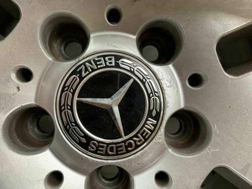

Und meine AMG Felgen da bilden sich solche blasen auf 2 Felgen was ist das und was kann man da machen?

Die Felge sieht aus als wenn sie lackiert wurde, die hätte ich foliert.
Nur eine Empfehlung zur Lagerung der Alufelgen.
Nie feucht in den Plastiktüten lagern.
Immer die Nabendeckel entfernen vor allen Dingen wenn sie vorher gereinigt wurden. Da bleibt immer Feuchtigkeit in den Kanten und dann blüht das ganz schnell auf wie bei deinen Felgen.
Außerdem entsteht zwischen dem "Alu" und den "Chromringen" eine Kontaktkorrosion. Die hast du dann zumindest in den Winter oder Sommermonaten unterbunden.
Dann natürlich auch dort in der Nabe den Jahresdreck gründlich entfernen.

kann man die felgen noch reparieren? ich mach später bessere bilder
Wenn die Felgen das noch wert sind? Sicher kann man jede Felge reparieren.
Es gibt vernünftige Reparaturmethoden z.B. eine Pulverbeschichtung mit voriger aufwendiger Beseitigung der Schäden oder eine Smart Repair bei einem Autolackierer.
Wenn die Schäden nur in der Mitte sind, kann ein Lackierer das unauffällig beilackieren.
Das mußt du selber entscheiden was dir die Reparatur wert ist.
Für eine vernünftige "dauerhafte" Reparatur sind die Kosten wahrscheinlich größer als gute neue Felgen im Zubehör.
Vielleicht kanst du ja auch 2 gute gebrauchte im Netz finden.

Naja was soll’s ich hab die Sommer Reifen jetzt aufziehen lassen Ich bin mir jetzt auch nicht mehr so sicher vill waren die Blasen auch schon immer da, warum sind vorne dann keine Blasen entstanden nur hintere Felgen ,
