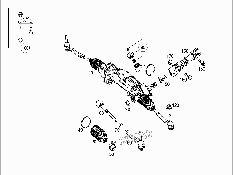

Schon mal an das Druckstück des Lenkgetriebes an der VA gedacht? Bekannte Sache bei MB

wie nennt sich das genau ( Druckstück des Lenkgetriebes an der VA ) vielleicht ein Foto davon?
Die Teilenummer lautet schon einmal A2054605202. Einfach mal die Werkstatt darauf anstprechen. Foto such ich mal grade.
https://images.ilcats.ru/getImage.php?...
NR. 95 🙂

Hui! Na das klingt nicht nach Druckstück.
Ist ein Teil der Radkastenverkleidung lose?
Ist an den Bremssätteln alles fest?
Da muss das Auto definitiv auf die Bühne und in voll eingeschlagenem Zustand beide Räder gedreht werden.

Sollte alles fest seid hoffe ich ja zumindest habe das Fahrzeug heute von der Werkstatt geholt wie gesagt die Antriebswellen sind erneuert beide Seiten.... also doch nicht das Druckstück mist obwohl es poltert auch auf der Achse Vorne Links wenn ich auf einem Bordstein drauf Fahre..
Also ich finde es klingt nicht danach, aber das Poltern bei Lenkeinschlag ist bzw. war typisch dafür.
Du kommst nicht drum das ganze nach und nach auseinanderzubauen und zu drehen.
