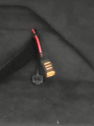

@rekordverdaechtig schrieb am 19. Juli 2020 um 13:31:30 Uhr:
...hier auch ergänzend ein Photo einer Ctek-Festeinbaudose, wie ich sie bei all meinen 'Wägen' eingebaut habe, hier bei meinem CL.
Fussnote:
Ggf. auch die Batterie vom "Kaffeeröster" gegen eine neue Markenbatterie austauschen, mein lieber Andrasz 😁
...oder so. (Ohne Loch, durch den Schlitz)

@rekordverdaechtig schrieb am 19. Juli 2020 um 17:49:12 Uhr:
@C215 schrieb am 19. Juli 2020 um 14:40:13 Uhr:
Hast Du hier den Teppich aufgeschnitten???? Den originalen schönen CL Teppich?????
Mensch Andrasz,
den Nadelfilz im Kofferraum finde ich (!) nun gerade alles andere als "schön", tut mir leid.
Weiter noch, ich verstehe nicht, wie man bei den sonst so edlen Materialien im Fahrgastraum, im Kofferraum derartige 'Baumarktqualität' bei der Ausstattung im Kofferraum verbaut hat...
Dazu, die Dose bleibt doch als Anschluss und Anzeigeinstrument, den Rest des Autolebens verbaut.
Sauber und symmetrisch mit einem scharfen Teppichmesser ausgeschnitten und von vorn eingeclipst - der absolute Ladykiller 😎
Viele Grüsse
Jens

Übrigens ich habe meinen CTEK Ladeansvhluss durch die Batterieentgasungsöffnung gezogen

@Bamberger_1 schrieb am 19. Juli 2020 um 19:16:01 Uhr:
@C215 wenn das Auto in Unterspannung war, dauert es bis alle SGs merken, dass wieder Spannung da ist. Das würd bei modernen Autos mitvdem (unnötigen) Anlernen übersprungen. Also gibt dem Wagen 1-2h Fahrzeit bis alles Beteiligten regustriert haben es gibt wieder Spannung. Dass die KLG Öffnung erst mit dem Ziehen des Griffs klappt, liegt auch daran. Denn wenn der Wagen mal sehr lange steht, dann schläft er so tief, dass die Öffnung immer nur durch ziehen geht. Die Berührung geht nur nach kurzen Pausen <2-3 Tage.
...da hängt doch der Anschluss aber im 'Freien', Wind und Witterung und Nässe ausgesetzt!?

ich probier es mal. Bin aber ab morgen eine Woche nicht beim Auto. Kann also erst in 8 Tagen berichten. Bin ja mal gespannt was da raus kommt. Aber Star Diagnose muss demnächst her. Ich vermute keyless go Steuergerät oder Alarmanlage oder ZV.
Macht nichts hat einen Deckel und hängt hinter dem stossfänger
