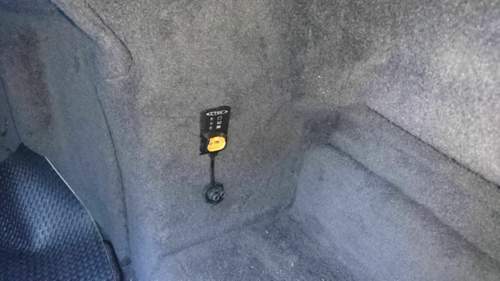

...hier auch ergänzend ein Photo einer Ctek-Festeinbaudose, wie ich sie bei all meinen 'Wägen' eingebaut habe, hier bei meinem CL.
Fussnote:
Ggf. auch die Batterie vom "Kaffeeröster" gegen eine neue Markenbatterie austauschen, mein lieber Andrasz 😁

@rekordverdaechtig schrieb am 19. Juli 2020 um 13:31:30 Uhr:
Fussnote:
Hast Du hier den Teppich aufgeschnitten???? Den originalen schönen CL Teppich?????
Stehen bleiben oder Loch im Teppich?
lieber stehen bleiben. Die Teile sind heilig

@C215 schrieb am 19. Juli 2020 um 14:40:13 Uhr:
Fussnote:
Mensch Andrasz,
den Nadelfilz im Kofferraum finde ich (!) nun gerade alles andere als "schön", tut mir leid.
Weiter noch, ich verstehe nicht, wie man bei den sonst so edlen Materialien im Fahrgastraum, im Kofferraum derartige 'Baumarktqualität' bei der Ausstattung im Kofferraum verbaut hat...
Dazu, die Dose bleibt doch als Anschluss und Anzeigeinstrument, den Rest des Autolebens verbaut.
Sauber und symmetrisch mit einem scharfen Teppichmesser ausgeschnitten und von vorn eingeclipst - der absolute Ladykiller 😎
...hier auch ergänzend ein Photo einer Ctek-Festeinbaudose, wie ich sie bei all meinen 'Wägen' eingebaut habe, hier bei meinen CL
Wieso im Kofferraum? Lässt der sich stromlos bei dir öffnen und wie verhinderst du, dass dein CL auch während des Ladens verschlossen ist sowie die Steuergeräte schlafen können?
Hintergrund ist, dass ich bei meinem 220 eher eine Not-Öffnungsfunktion nachrüsten würde, um die Batterie zu laden oder tauschen zu können...
@rtur schrieb am 19. Juli 2020 um 17:58:58 Uhr:
Nein,
die Batterie bleibt doch angeschlossen, beim Laden.
Der CL wird ganz "normal" verriegelt.
Über die Ladekabel des Ctek habe ich lose Schrumpfschlauch gezogen, als zusätzlicher Quetschschutz.
Ansonsten läuft dort ja ohnehin die Gummidichtung des Kofferraums lang...
