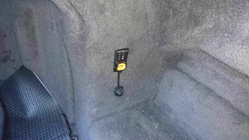

Andrasz,
beim Austausch der Batterie Polfett nicht vergessen.
Ebenso den Entgasungsschlauch wieder anstecken.
Wenn du magst, baue dir gleich noch eine Ctek-Ladedose fest ein, ich weiss, das Schneiden einer Öffnung in den Filz der Kofferraumverkleidung kommt bei dir "Sachbeschädigung"gleich.
Da clipst du sauber die Dose (mit Ladeampel) ein.
Und wenn du ein Freak bist, hängst du über die Batterie noch ein Ctek-Bluetooth-Doongle zur Batterieüberwachung via Smartphone.
Selber habe ich das aber nicht...
'Vergiss' auch nicht die alte" Schabrake" in deinem C140, wie du schriebst, ist die Batterie darin noch aus "Kaisers Zeiten".
Auch das "Alterchen" jubelt bei "ordentlich Saft"...
Du wirst sehen, was eine frische, kraftvolle Spannungsversorgung für "Lebensgeister" weckt...
Gutes Gelingen und viele Grüße
Jens
