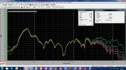

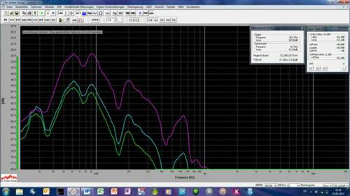

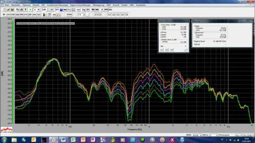

ein paar Seiten zurück war die Frage, ob das mal jemand messen kann,......gerne voila. Habe ich gemacht.
Zwischenzeitlich bin ich auch stolzer Besitzer eines W205/ Bj.03/2017 natürlich bewusst bestellt mit Burmester Soundsystem. Der Aufpreis ist gut investiert. Ich erspare mit 2 Bässe für je ca. 140.-€ plus stundenlangem Einbau, habe werksseitig 4 vorbereitete Hochtöner Halterungen (bestückt mit werksseitg verbauten Schrotthochtönern), habe einen aktiven! Centerspeaker mit 2 Schwingspulen, habe 2 aktive Surroundspeaker und einen einigermaßen potenten Verstärker. Also aus meiner Sicht absolut kein heraus geschmissenes Geld,....sondern Investition in eine gut vorbereitete Anlage, bei der mit geringen Eingriffen einiges Potenzial steckt.
Daher wird es sehr bald hier schon einige "Evolutionen" zum bestehenden und zum von mir bisher empfohlenen Soundsetup geben. Ein wenig kann ich schon aus dem Nähkästchen plaudern,....denn auch für die Leasingfahrzeug Problematik, und späterem Rückbau bei Leasingende gibt es einen Lösungsansatz.
Wer meinen Thread zum Thema Soundtuning kennt, hätte den Hinweis mit dem Zurückdrehen des Mittelton Reglers als "kurzfristiges Allheilmittel" schon vor ein paar Jahren lesen können. Allerdings muss man sich im Klaren sein, dass dies das eigentliche Problem des Soundsystems nicht wirklich löst. Da gibt es nämlich ein paar mehr Baustellen. Ich habe daher mal Messungen über den Wirkbereich der Mittelton, Bass und Hochtonregler gemacht, die schön zeigen, dass man da drehen kann wie man will,.....das Problem bleibt weitgehend erhalten.
Ganz vorne dran ist der sich relativ früh verabschiedende Hochtöner. Ab 12500 Hz fällt dieser erdrutschartig ab. Sprich Frequenzen oberhalb dieses Wertes werden anfangs deutlich leiser, und je höher sie werden praktisch gar nicht mehr wieder gegeben. Dann ist der Grundtonbereich also der Bereich zwischen Bass und Mittelton überlagert von massiven Peaks, die den Bassbereich so "matschig" und unkonturiert erscheinen lassen.,.....und last not least der Mitteltöner. Diejenigen, die meinen, das man im W205 mit Zurückdrehen des Mittelton Reglers einen "Loudness" -Effekt auslösen kann, den muss ich enttäuschen. Der Mitteltonbereich ist deutlich zu laut, und da helfen auch Einstellungen von -4 nicht, den Mittelton unterhalb der "0" Grenze der Frequenzgang Kurve zu bekommen.
Auf Basis dieser Messungen habe ich schon mal die 4 werksseitigen Hochtöner gegen welche aus dem Hause Helix, Typ C-1T mit passender Weiche getauscht. Seitdem habe ich Hochton bis weit über 20.000 Hz. Danach habe ich eine neue Weichenversion (Version Burmester 2.0) für den Mitteltöner entworfen, die dessen Frequenzgang weitgehend anpasst. Hochtonregler und Mitteltonregler stehen seit dem auf Null!
Besonderheit bei der Weiche (Version Burmester 2.0) bleiben die original Stecker erhalten! es wird nix mehr abgeschnitten! Ein nicht zu unterschätzender Vorteil. Die neue separate Hochtonweiche wird direkt an die werksseitig separat geführten Anschlussleitungen der "Originalen HT"per Stromdiebe an geklemmt. Also auch dort bleibt der original Stecker für einen späteren Rückbau erhalten.

Wirkbereich-mittentonregler
Wirkbereich-hochtonegler-negativ-plus-max
Verlauf-der-burmester-baesse-verschiedene-messpegel
+2

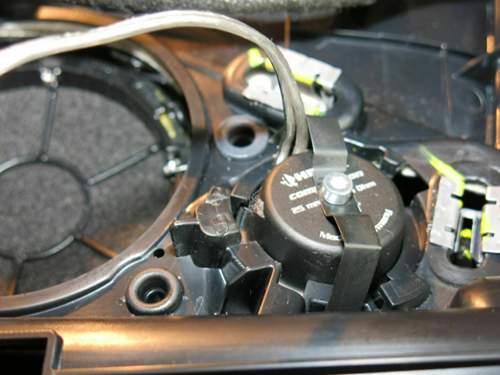

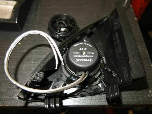

Ich habe zwei c1t hier. Kann ich die vorne p&p einsetzen? Oder bringt das alleine nichts?
Hallo
Ja, im Prinzip schon, ist zwar kein Plug & Play, denn du musst das Spiegeldreieck auf die Einbau Maße des C-1T anpassen, will heißen, da muss einiges gefräst werden! (s. beil. Foto). Aber das lohnt sich unbedingt! Ein neues Spiegeldreieck für den späteren Rückbau gibt´s für ein paar lausige Euro beim Freundlichen neu. Hinten passt der HT übrigens via Plug & Play perfekt, wenn er über die abgenommene Zierverkleidung montiert wird.
Rein klanglich sind das Welten, zwischen dem original Burmester Spielzeug und dem Helix C-1T! Alternativ, wenn du nicht fräsen willst, dann kann ich dir die Andian Audio A 25 oder A25 -T mit Koppelvolumen empfehlen. Beide sehr gut und vergleichsweise preiswert, der T- ist sogar klanglich nahe am C-1 T. Vorteil beim Andrian A25 und A-25T: Beide passen ohne jegliche Nacharbeiten in die vorhandenen Halterungen im Spiegeldreieck. Vorteil beim Helix: da kommt ab ca. 14.000 Hz noch mal ein schöner kräftiger Peak im obersten Frequenzgang, der plötzlich sehr angenehm und zurückhaltend Töne hörbar macht, die man sonst gar nicht wahrnehmen würde. (eine gute, darauf optimierte Frequenz Weiche vorausgesetzt)....aber da kann ich ja gerne helfen.😁 Die Montage erfolgt in jedem Fall, also vorne und hinten ohne das schwarze Gitter des C-1T.
Wichtiger Hinweis für den Anschluss des Helix Hochtöners C-1T: der schwarze Draht ist der Plus! der klare Draht ist Minus.
