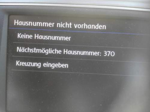

letzte Woche habe ich zum ersten Mal die Kartendaten des DM2 aktualisiert. Mittels DiscoverCare und auch manuelle Kopieren der Dateien. SD Karte wird von DM2 erkannt, aber Adresssuche funktioniert nicht ganz.
Ein Beispiel (siehe Screenshot): Bei der Suche nach Heddingheimer Str. 22 65795 Hattersheim wird in der Ergebnisliste korrekt angezeigt. Wähle ich das erste Ergebnis, wird gezeigt, dass Hausnummer nicht vorhanden ist. Wähle ich vorgeschlagene Hausnummer, wird andere Strasse als Ziel gesetzt und (_UNDEFINED_) gezeigt.
Habe ich beim Update etwas falsch gemacht? oder ist es ein Fehler der Update-Version?

Suche nach Heddingheimer Str 22 65795
DM2 findet Hausnummer nicht
DM2 zeigt andere PLZ

Hausnummer 22 geht bei mir auch nicht, ist wie im Eingangspost, das 2. gezeigte Bild (keine Hausnummer vorhanden).
Vorschlag bei mir ist die 21 und die Anzeige im Navi passt auch mit Google maps überein.

Ich habe gestern Abend alle persönlichen Daten vom DM2 gelöscht. Die Suche nach "Heddingheimer Str. 22 Hattersheim" bringt kein Ergebnis. Es wird aber die Hausnummer 21 vorgeschlagen (welche jetzt korrekt zeigt). Wähle ich "keine Hausnummer" aus, wird jetzt auch korrekt Heddingheimer Str in Hattersheim gezeigt.
Leider nicht bei Hanauer Landstr (Frankfurt). Suche ich nach Hausnummer 215 (oder 22) wird nicht gefunden, es wird Hausnummer 370 vorgeschlagen und wird (zumindest) korrekt auf der Karte gezeigt.

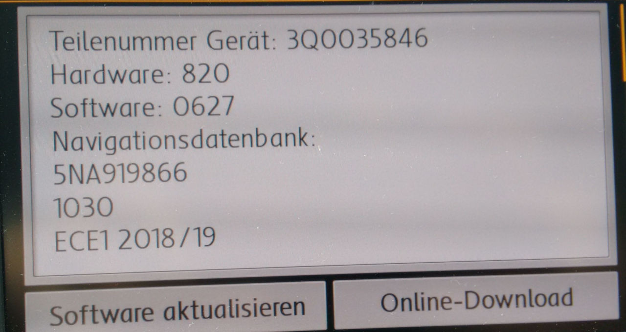

scheint mit meiner Version übereinzustimmen.
Offenbar ein Fehler im Kartenmaterial (wenn nicht noch jemand ein anderes Ergebnis berichtet).

Hab auch nur durch Zufall gemerkt, daß das Kartenmaterial jetzt von TT stammt. Hab, als ich meinen G7 FL-Vorführer bekommen habe, gleich ein Update gemacht. Die Kartenfehler, die ich dann entdeckt habe, konnte ich alle im Mapcreator von Here nicht nachvollziehen. Bei TT nachgesehen -> 100% Deckung bei den Kartenfehlern.

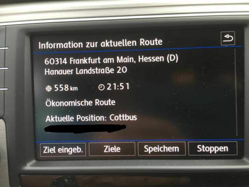

Jetzt mal getestet bei Bekannten, der Skoda Colunbus Navi 2017/2018 hat. (Noch nicht geupdatet)
Frankfurt Hanauer Landstraße 22 funzt.
1. Hat jemand DM2, noch nicht geupdatet wo es ebenfalls funzt?
2.. Hat jemand DM2, Version 2018/2019 geupdatet wo es ebenfalls funzt?
3. Wer hat ebenfalls das Hausnummerprobem, mit welcher Version?

@Sv81kw schrieb am 14. September 2018 um 13:24:59 Uhr:
2. Hat jemand DM2, Version 2018/2019 geupdatet wo es ebenfalls funzt?
Ja ich! Habe alle Nummern ab 20 aufwärts probiert - keine Probleme.
