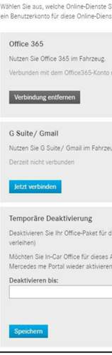

Guten Tag
Ja bei mir läufts nach einigen Anfangsschwierigkeiten. Aber es funktioniert nur mit einem Office365 Account (in der Cloud, was ja auch verständlich ist). Es hat auch einige Zeit gedauert bis die Kachel im MBUX aufgetaucht ist. Musste auch immer wieder im Me-Portal die Verbindung zu meinem O365 herstellen.
Aber nun alles perfekt und eine Service den ich täglich brauche. Es weist mich immer auf den kommenden Termin hin und wenn ich dort die Adresse eingegeben habe, kann ich direkt die Navigation starten.

Habe heute mit der Hotline gesprochen. Soweit sie informiert war, kann KEINE Office 365 über Exchange eingebunden werden. Aber gerade deswegen hatte ich es ja eigentlich gemacht - damit meine dienstlichen Termine angezeigt werden können - und es mich (Wunschdenken) dahin navigiert. Schade, finde ich sehr traurig von Daimler.
Outlook-Live Account anlegen, exchange einbinden fertig - Mail, Aufgaben, Kalender alles da und wird sogar vorgelesen.
@I984 schrieb am 16. Dezember 2019 um 22:12:27 Uhr:
@LeonardR schrieb am 19. Februar 2019 um 16:42:08 Uhr:
Habe eine Outlook.de E-Mailadresse und auch Office 365 und die Einbindung funktioniert leider nicht.
@troubadix schrieb am 20. Dezember 2019 um 17:07:44 Uhr:

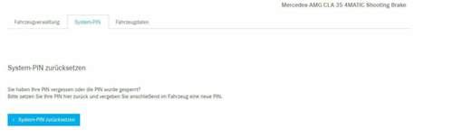

Konto verknüpft & PIN im MBUX festgelegt?
Bei mir hat letztlich die neue Online-Verknüpfung geholfen, seitdem tgl. problemlos.
Unbenannt
habe heute morgen gebucht und auch direkt das Konto verbunden. Eine PIN habe ich bisher im MBUX noch nie eingegeben / festgelegt.
Habe noch mit Mercedes Me telefoniert und die meinten das der Dienst aktiv ist, die Bestellung also erst mal gut aussieht, allerdings kann es bis zu 24h dauern bis es funktioniert.
Wenn ich morgen immer noch Probleme damit habe, soll ich mich nochmals melden und dann wird ein ticket geöffnet.
@troubadix schrieb am 20. Dezember 2019 um 18:26:38 Uhr:
Für "Office in the Car" solltest du den PIN mMn brauchen, ist bei mir jedenfalls so, wird beim Öffnen der App abgefragt.
Unbenannt
ob das Sinn macht immer den PIN einzugeben wenn man die App öffnet? Ich dachte die PIN ist dazu da das niemand am Fahrzeug etwas verstellen kann usw.
