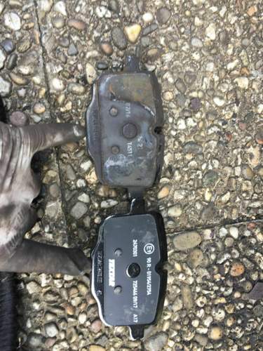

So es ist vollbracht.
Die Beläge waren Original von Textar. Die Nummer unten ist bei meinen neuen die selbe.
Die Scheiben sehen optisch auch ziemlich gleich aus.
Werde nach paar tkm Feedback geben wie es sich bremst
