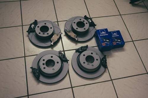

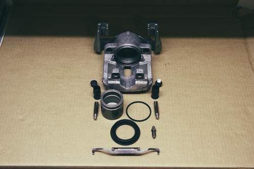

Kann ich nicht nachvollziehen, habe auf dem E39 damals auch so einiges gefahren.
Zuletzt dann Sättel überholt und die ATE Powerdisc + Ceramic Beläge.
Und ich bin das Teil auf der Autobahn wirklich hart gefahren.
Ausser einem Brummen, bedingt durch die Nut, waren das Feedback und die Bremsleistung immer gleich.
Gruß Thomas
