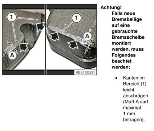

weiß jemand und hat Erfahrung damit, wie sich die Ceramik Bremsbeläge von ATE auf gebrauchte Bremsscheiben auswirken?
ATE empfiehlt bei Nutzung von Ceramik Belägen, neue Scheiben zu montieren.
Hat jemand schon die Kombination, neue Ceramik Beläge + alte Scheiben, versucht?
Ist die Kombination wirklich nicht zu empfehlen oder ist die Aussage nur Marketing, damit man immer die Scheibe dazu kaufen soll?
Sehe ich auch so. Habe schon mehrfach Ceramic Beläge auf gebrauchte Scheiben ohne Probleme verbaut (Mindestdicke natürlich eingehalten). Wichtig ist wie mein Vorredner geschrieben hat, dass die Scheiben am Rand ggf. abgeschliffen werden. Perfekt geht das zu zweit, der eine dreht schön gleichmäßig (eine alte Bremsscheibe verkehrt auf die Nabe mit den Radschrauben draufschrauben und daran drehen) und der andere schleift/flext.

Geht gar nicht. Die laufen sich nicht sauber ein und du bekommst Rostränder und Riefen, die nicht mehr weg gehen.
Allgemein...alte Scheiben und neue Beläge mag der F10 eher nicht. Lieber das Geld in neue Scheiben stecken als Experimente machen.
Habe da eine ganz andere Meinung. Mehrmals auf die alten Scheiben ohne Rostränder und Probleme montiert. Belege am Rand feilen,damit diese an der Scheibe anliegen. Muss aber jeder selbst wissen was er lieber hat.

Das ist schon wilder Heimwerkerpfusch und absolut nicht fachgerecht. Nach aktuellen Ausführungsbestimmungen darf/soll man weder an der Scheibe und schon gar nicht an den Belägen rumschleifen. Das hat man früher gemacht um den TÜV von noch guten Scheiben zu überzeugen...das Rumschleifen an Belägen ist wegen der Staubbelastung am Arbeitsplatz ein absolutes Nogo.
Ich frage mich auch was der Unsinn soll...zu Zweit an ner Scheibe rumflexen die man abbaut und dann wieder dran baut? Wie erzielt man damit nen Rundlauf und am Ende ne gleichmäßige Auflagefläche? Wie rechtfertigt man fast 2h Arbeitszeit wenn ein neues Ersatzteil um die 100Euro pro Stück kostet und in 5min montiert ist???
Das Kanten abbrechen der Beläge ist erlaubt und laut TIS auch gewollt auf gebrauchten Scheiben , allerdings nicht mehr als 1 mm !
Alles andere aber ist sehr fraglich.

Ich hab mit keiner Silbe geschrieben, dass ich an Bremsbelägen rumflexe! Ebenso bau ich keine Bremsscheiben aus und wieder ein. Vielleicht solltest du mal besser lesen! Die Aktion dauert keine 5 Minuten pro Scheibe.
Du darfst ja gerne 300€ ausgeben.
PS: Wie mein Vorredner bereits geschrieben hat, ist Kantenbrechen kein Pfusch, sondern sogar vorgeschrieben (siehe Bild):
https://www.newtis.info/.../GXzw1vh
PPS: Ach was erklär ich einem Blinden die Farben😠
