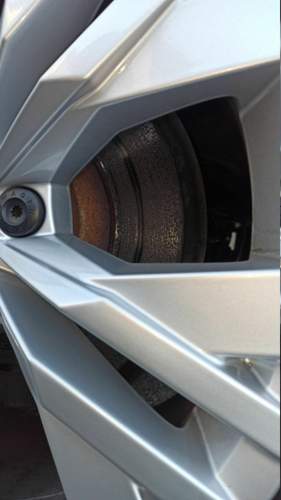

Wir haben seit Mittwoch unseren 10 Monate alten Variant Highline BMT 190 PS 2.0 TDI.
Nach den ersten Fahrten habe ich mir heute mal die hinteren Bremsscheiben angeschaut. Ist das normaler Verschleiß? Bzw. kann das Standrost sein? Vorne ist alles Top.
Auto hat keine 20.000km auf der Uhr
Danke schonmal für eure Einschätzung
Lt. VW wären sogar Riefen und Rostrillen auf den hinteren Bremsscheiben noch "normaler Verschleiß" und das sogar wenn das Auto weniger als 30.000km drauf hat. Ich persönlich bin immer noch der Meinung dass VW bei den hinteren Bremsscheiben ordentlich am Material spart und irgendeinen billigen Kernschrott montiert und man ab Werk nur vorne vernünftige, einigermaßen haltbare Bremsscheiben bekommt.

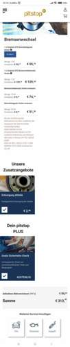

Ich rate wieder zu pitstop. Die haben gute Festpreise und danach hast du komplett neue Scheiben. Hier ein Screenshot für 0603 BQS.
@autofreake46 schrieb am 5. September 2021 um 10:11:51 Uhr:
Kann ich nur bestätigen - waren damals dann auch mit dem Passat bei PitStop. Alles ok, zumindest bei einem Standard Auto.
Bei VW wäre es deutlichst teurer geworden!

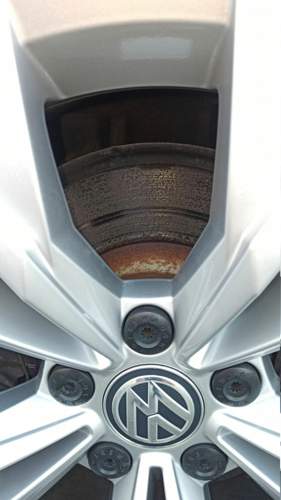

ich habe vor 2 Wochen komplett neue hintere Bremsen inkl. Scheiben erhalten von VW Leasing.
Die waren Aussen schon recht gammelig und der Servicetechniker meinte, von Innen sahen sie noch schlimmer aus.
Das war die 30k km Inspektion nach 20 Monaten Fahrzeugverwendung.

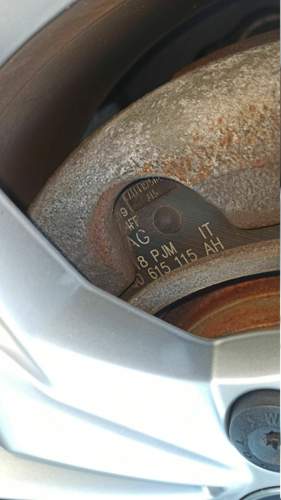

Ich reihe mich hier mal ein. Unser gebraucht gekaufter Passat Alltrack 2.0 TDI 150 PS hat auch Bremsscheiben, da wird einem ganz schlecht. Gekauft im November mit neuen TÜV und "normalen" Bremsscheiben. Die hinteren Beläge kamen neu von VW. Das Fahrzeug wird von meinem Vater wenig bewegt. Bereits im Winter vielen uns die Bremsscheiben auf, welche sehr vor sich hin rosteten. Habe mir das Fahrzeug dann mal 2 Wochen ausgeliehen und täglich 80 km Autobahn mit bewusst starken Bremsungen bewegt. Wurde zwar etwas besser aber nicht wie ich es kenne dass die Scheiben dann blank werden. Jetzt habe ich mir das Fahrzeug nach April wieder 2 Wochen geholt da es schon extrem ist. Ich habe wirklich viele, teils Vollbremsungen gemacht. Keine Chance, die Bremsen hinten müssen neu wenn man wert auf Optik legt. Wir werden sie mal bis 11.2022 zu TÜV so lassen. Bremsen tut er "normal".
Seis drum. Wenn das der einzige Mangel bleibt kann ich sehr gut damit leben. Nur meine Erfahrungen von mangelhaften VW Original Bremsscheiben. Habe ich so noch nie erlebt.
Da hat VW einfach Materialien verwendet, die nicht miteinander kompatibel sind. Wenn es bis 11/22 noch aushaltbar ist, dann lass es kurz vorm TÜV machen und dann solltest du Ruhe haben. Traurig ist es aber trotzdem, dass solche Materialien verwendet werden. Es ist bei so vielen Fahrzeugen der Fall. Da sollte selbst VW wissen, dass es nicht an der Nutzung liegt, sondern an dem verbauten Material. Aber das will man sich natürlich nicht eingestehen.
