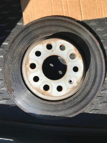

So die neuen Bremsen sind drauf - Ruhe im Karton! Habe mir die alten Scheiben geben lassen damit ich das Elend mit euch teilen kann.
Seht und staunt...
Zur Erinnerung: EZ 09/2017, 38.000km

Sieht schlimm aus, und traurig. Nur 38.000km. Meiner war mit 26.000km dran.
So sahen meine auch aus mit den gleichen km, seit 4 Monaten ate und Ceramic Beläge vo. Und Hi. Alles schick

Hab auch die großen Scheiben beim Bitdi und meine waren auch bei Zeiten tot, wie weiter oben schon beschrieben nun auch schon das 2te mal gewechselt bei gerade einmal 60tkm auf der Uhr.
Hast deine Scheiben schon mal innen angeschaut, innen sahen die bei mir noch schlimmer aus wie außen, genauso waren auch die Beläge hinten innen die ersten die komplett runter waren Metall auf Metall.

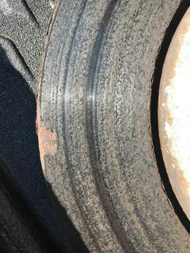

Kann ich mir nicht vorstellen, dass bei anderen Motorvarianten des B8 die Bremsverteilung hinten anders ist als beim BITDI. Bei mir sah nach 2 Jahren so aus, dass sie das gute Tragbild beibehalten würden, aber ab 2018 ging es dann doch langsam Berg ab.
09.17 / 25000km
11.18 / 35000km
03.19 / 42500km

Doch das kann tatsächlich variieren, während hinten die Differenz zwischen den starken und Schwachen Motoren nur 10mm im Durchmesser sind beim Passat, vorne aber 28mm plus größeren kolben in den Sätteln.
Somit ist vorne die bremse deutlich besser, um das Verhältnis halbwegs hin zu bekommen, sollte hinten mehr Druck freigegeben werden.
Ausstattung usw. Die Einfluss auf die Fahrzeughöhe haben, sind auch nicht zu unterschätzen.
Mit oder ohne DCC....
Ich habe bei mir testweise die codierung geändert, das quasi Hardware mäßig eine deutlich kleinere bremse hinten verbaut ist, seit dem merkt man deutlich mehr Bremskraft hinten.

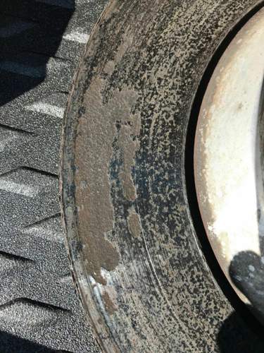

Nachdem ich beim Bremsen von hinten Wummergeräusche bemerkte, habe ich mich entschlossen, die orignal verbauten hinteren Bremsscheiben und Klötze zu wechseln. Anbei seht ihr die Bilder der Bremsscheiben und Klötze nach zwei Jahren Fahrzeit mit einer Laufleistung von 38.900km! Ich habe die rostigen Bremsscheiben von Anfang an bei VW reklamiert, hatte jedoch keinen Rückhalt meines örtlichen Autohauses, da ich das Auto von einem freien Händler gekauft habe, der ihn aus Schweden importiert hat. Eine Kulanzanfrage wurde seitens VW abgelehnt (aus den zuvor genannten Grund)
Hab die ausgebauten Bremsscheiben und Klötze meiner Frau gezeigt und sie fragte mich, "welchen Oldi restaurierst du jetzt schon wieder". Als ich ihr meinen Alltrack genannt habe, hättet ihr ihren Blick sehen sollen. Die erste Frage war danach: "Wie sieht der Rest vom Auto aus?" Ich konnte sie aber diesbezüglich beruhigen!
Für mich sieht das nach typischen Materialfehler aus! VW ist diesbezüglich verantwortlich, windet sich aber mit fadenscheinigen Ausreden raus! Das zuwenig gebremst wird ist vollkommender Humbug, da die Bremsscheiben auch innen im Topf komplett rosten und die Bremsscheiben vom e-Golf (wo ja noch weniger gebremst wird) komplett blank sind!
