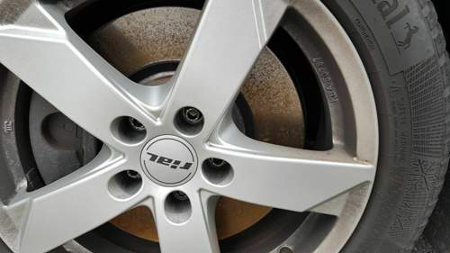

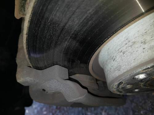

Wir haben seit Mittwoch unseren 10 Monate alten Variant Highline BMT 190 PS 2.0 TDI.
Nach den ersten Fahrten habe ich mir heute mal die hinteren Bremsscheiben angeschaut. Ist das normaler Verschleiß? Bzw. kann das Standrost sein? Vorne ist alles Top.
Auto hat keine 20.000km auf der Uhr
Danke schonmal für eure Einschätzung

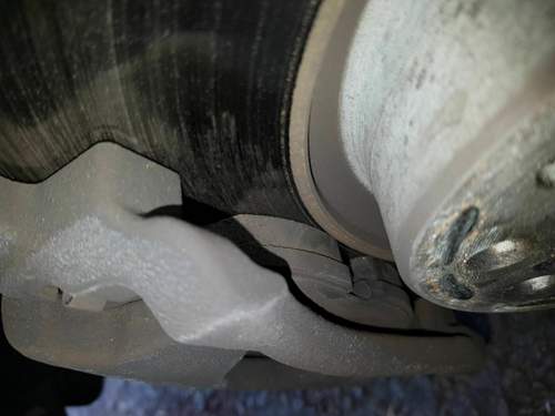

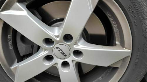

Hier mal 2 Fotos,
Einmal nach 6 Wochen Stand Zeit vor der Fahrt und einmal danach mit 30km Fahrstrecke.
Ist aber vorne....

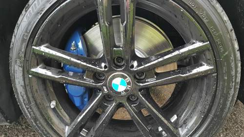

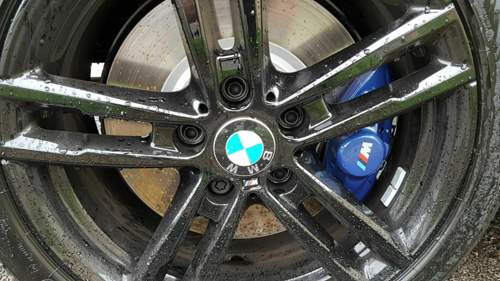

Hier Fotos von dem BMW den ich jetzt in England hatte.
Zum Zeitpunkt der Fotos hat er keine 200km gelaufen.
Fotos sind gemacht worden, weil sie abends blank aussahen und es über nacht geregnet hat.
Also keine 12std zeit dazwischen.
Hab ja inzwischen auch einen BMW , dass Flugrost kommt ist normal. Aber die Bremse im BMW ist schon von besserer Qualität. Hab inzwischen 8000km drauf und alles wie neu. Da waren beim BiTdi schon Riefen usw zu erkennen.

War auch nicht negativ gemeint, nur das viele meinen, bei anderen Herstellern insbesondere bmw würde nie rost an der Bremse auftreten, das stimmt so eben nicht.
Aber wie du schon schreibst, flugrost ist nichts wildes und ist nach den ersten Metern weg.

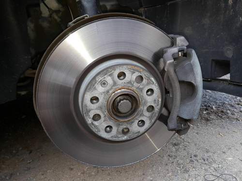

Nach 70000 km in exakt 3 Jahren sehen die Bremsen vorn perfekt aus, die Beläge sind kaum abgenutzt und ich erwarte da nochmals die gleiche Laufleistung. Hinten sieht das Tragbild furchtbar aus, besonders auf der Fahrerseite. Die Beläge sind ebenso kaum verschliessen, aufgrund des Tragbildes könnte es bei der Hauptuntersuchung aber Schwierigkeiten geben. Bin mal gespannt.

Nach 70000 km in exakt 3 Jahren sehen die Bremsen vorn perfekt aus ... Hinten sieht das Tragbild furchtbar aus, besonders auf der Fahrerseite. Die Beläge sind ebenso kaum verschliessen, aufgrund des Tragbildes könnte es bei der Hauptuntersuchung aber Schwierigkeiten geben.
Bei deiner Laufleistung finde die hinteren Bremsscheiben und Beläge noch OK. Das einzigste was im TÜV Bericht stehen dürfte, ist, dass die " Bremswirkung Feststellbremse Blockiergrenze erreicht " ist. Würde mir da jetzt keine Sorgen machen, meine hinteren waren beim TÜV ( Tachostand 34000 ) auch nicht viel besser 😎

Was meinen die damit mit Blockiergrenze erreicht?
Das ausreichend Bremskraft vorhanden ist und die Räder blockieren
