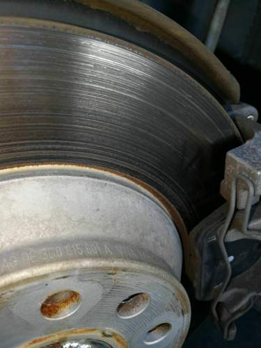

Wir haben seit Mittwoch unseren 10 Monate alten Variant Highline BMT 190 PS 2.0 TDI.
Nach den ersten Fahrten habe ich mir heute mal die hinteren Bremsscheiben angeschaut. Ist das normaler Verschleiß? Bzw. kann das Standrost sein? Vorne ist alles Top.
Auto hat keine 20.000km auf der Uhr
Danke schonmal für eure Einschätzung
Lt. VW wären sogar Riefen und Rostrillen auf den hinteren Bremsscheiben noch "normaler Verschleiß" und das sogar wenn das Auto weniger als 30.000km drauf hat. Ich persönlich bin immer noch der Meinung dass VW bei den hinteren Bremsscheiben ordentlich am Material spart und irgendeinen billigen Kernschrott montiert und man ab Werk nur vorne vernünftige, einigermaßen haltbare Bremsscheiben bekommt.

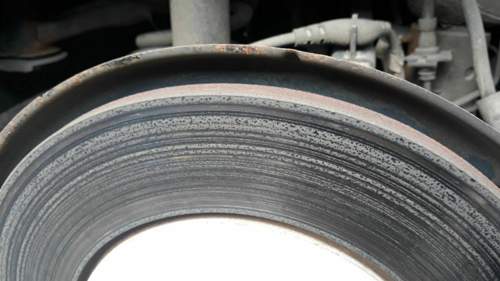

So sehen meine nun nach 12.000 km aus.
Im Bereich der sich abzeichnenden Riefen ist mit dem Finger schon deutlich eine Unebenheit zu fühlen. Komischerweise sieht die rechte Seite besser aus, echt seltsam.
Die Parkbremse nutze ich, Autohold nicht.
Img-20190408-152509
Img-20190408-152448
Img-20190408-153314

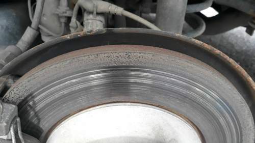

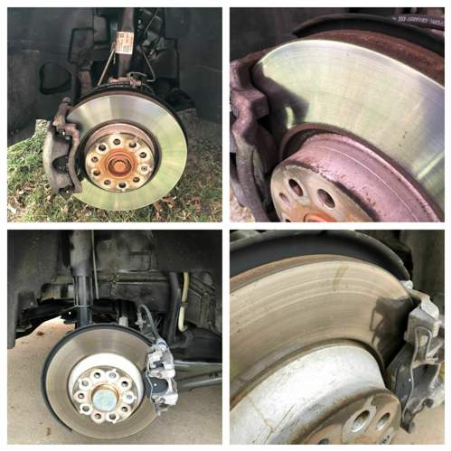

Hier: 25k Km, 1,5 Jahre, oben ist vorne, unten ist hinten.

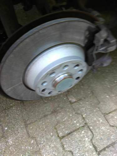

Bremse Hinten
KM: 35.000
Bj:2016
1.8 TSI
Fahre viel ACC und mit Auto Hold

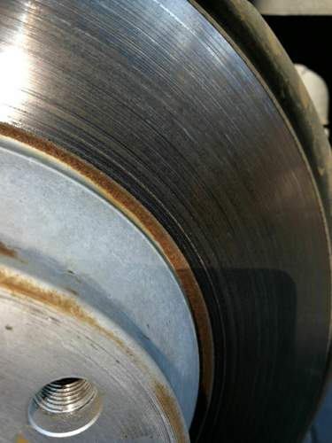

Meine Bremsen hinten.
ca. 44.000km, verwende ACC, Parkbremse und AH eher selten.
Es sollte am Besten mal auf die innere Bremsscheibenseite geschaut werden. Das vergessen die meisten, jedoch bekommt man da einen Schreck.

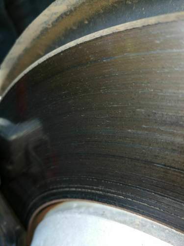

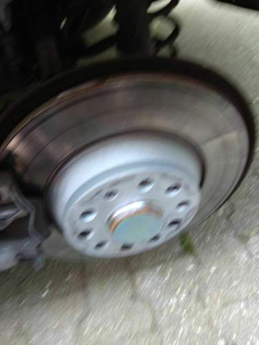

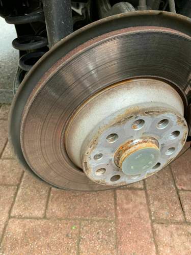

Hintere Scheiben, bei 24000km.
Innenseiten überall i. O. also, nicht schlimmer als Aussen.

Hab heute bei 80 tkm die Sommerreifen aufgezogen und bei der Gelegenheit die Bremsen inspiziert. Hinten ist so gut wie kein Bremselag mehr vorhanden max. 3mm. Seltsamer Weise rechts mehr wie links. Innenseite kann man ja leider schlecht sehen aber durch eine Lücke sah ich dass es Innen schlimmer aussieht wie Aussen.
Bilder folgen.
Beim freundlichen gibt es jetzt ein brandneue TPI bezüglich der hinteren Bremsbeläge.
Diese sollten jetzt härter sein als die vorherigen. Als Grund wurde angegeben, wenn viel mit ACC gefahren wird haben die hinteren Bremsen einen erhöhten Verschleiß, da mit ACC ausschließlich hinten gebremst wird.
