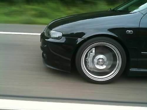

Man kann beim Passat auch kostengünstig vorne auf ein 6 kolben Sattel umbauen, dann ist aber mindestens 17 Zoll oftmals sogar 18 Zoll als Felgengröße Pflicht.
Sieht dann so aus, wie auf dem Foto von meinen Seat, der Sattel ist deutlich größer als die von den kleinen Benz Modellen.
