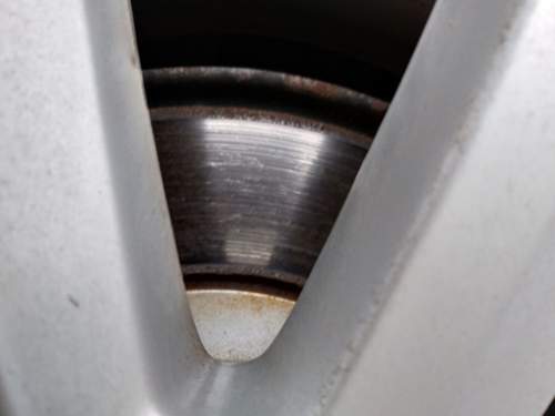

Wir haben seit Mittwoch unseren 10 Monate alten Variant Highline BMT 190 PS 2.0 TDI.
Nach den ersten Fahrten habe ich mir heute mal die hinteren Bremsscheiben angeschaut. Ist das normaler Verschleiß? Bzw. kann das Standrost sein? Vorne ist alles Top.
Auto hat keine 20.000km auf der Uhr
Danke schonmal für eure Einschätzung

Hier meine hinteren Bremsen von heute. Variant Trendline, 1,4 TSI, 125 PS, 03.2015, 51000 km, Erstbestückung.
LG Variantpasst
Noch das Bild von der Draufsicht

Oh, da ging das zweite Bild verloren. Hier noch die hintere Scheibe...

Am Mittwoch ist das Auto jetzt wieder in der Werkstatt, die hinteren Bremsscheiben sehen nicht besonders schön aus, fühlen sich aber glatt an.
Seit Kauf wurde das Auto gute 5000km gefahren, jeden Tag ca 50km, 2* die Woche Autobahn teils auch mit bewusst starken Verzögerungen um die Bremsen "freizubremsen".
auto hold ist über Nacht aus (ebene Stellfläche) um ein "festbacken" der Beläge zu verhindern.
Der Abstandstempomat wird ab und zu genutzt, aber nicht andauernd.
Das hier qualitativer Schrott verbaut wird scheint ja allgemein bekannt zu sein, aber eine Lebensdauer von nicht mal 5000km für eine Bremsscheibe ist scho hart.
Gibt es irgendeine Empfehlung an Material das man verbauen lassen sollte um hier etwas länger Ruhe zu haben?

Es würde mich mittlerweile wirklich interessieren was da bei den Betroffenen schief läuft, einmal eine schlechte Charge an Scheiben würde ich ja noch verstehen, kommt vor aber wenn ich mir die Fälle von x-maligem Wechsel durchlese, stellt sich mir langsam die Frage ob da nicht eventuell was an den Bremssystemen nicht ganz funktioniert, vielleicht stecken da die Kolben in der Zange, anders kann ich mir das nicht erklären, denn ich weiß von meinen beiden Wagen dass die grundsätzliche Qualität der Scheiben in Ordnung ist!
ich glaube dass es nicht nur die üble Materialqualität ist. Es ist eine Kombination aus übler Materialqualität und Bremskraftverteilung.
Wie schon mal an anderer Stelle geschrieben sind mir die Original-Scheiben hinten an meinem B7-Vorgängermodell nach 170.000km weggebröselt, also mit großflächigen Abbrüchen der Verschleißschicht an den Rändern. Sah richtig übel aus, auch aus den Belägen waren einzelne Stücke rausgebrochen. Hatte bis dahin aber auch die EPB über Autohold fast immer angezogen während der Wagen stand.
Die letzten 50.000km sind jetzt ATE Ceramic Scheiben drauf. Und die sehen mittlerweile hinten genauso übel aus wie sämtliche Bilder von Orignalscheiben hier aussehen. Autohold-EPB hab ich bei längerer Standzeit mittlerweile aus, manchmal vergesse ich aber drauf bzw. ist die EPB schon oft angezogen wenn der Wagen weniger als einen Tag steht weil ich das Autohold nicht ständig ein- und ausschalte.
Freibremsen über EPB-Taste hat nicht viel gebracht. Werde das jetzt auf einem gesperrten Parkplatz auch noch mal bei Rückwärtsfahrt ein paar mal versuchen, große Hoffnung habe ich aber nicht. Liegt m.E. an der viel zu geringen Bremskraftverteilung nach hinten. ACC habe ich nicht und Rückbank ist auch meist unbesetzt.
