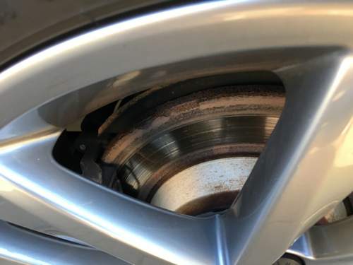

Wir haben seit Mittwoch unseren 10 Monate alten Variant Highline BMT 190 PS 2.0 TDI.
Nach den ersten Fahrten habe ich mir heute mal die hinteren Bremsscheiben angeschaut. Ist das normaler Verschleiß? Bzw. kann das Standrost sein? Vorne ist alles Top.
Auto hat keine 20.000km auf der Uhr
Danke schonmal für eure Einschätzung
Lt. VW wären sogar Riefen und Rostrillen auf den hinteren Bremsscheiben noch "normaler Verschleiß" und das sogar wenn das Auto weniger als 30.000km drauf hat. Ich persönlich bin immer noch der Meinung dass VW bei den hinteren Bremsscheiben ordentlich am Material spart und irgendeinen billigen Kernschrott montiert und man ab Werk nur vorne vernünftige, einigermaßen haltbare Bremsscheiben bekommt.

Hat er hinten überhaupt per Handbremse gebremst?
Innen kaum Bremsleistung und außen total eingeschliffen mit grad außen, das sieht aus, als hätte der Sattel nicht auf der Scheibe geschwommen sondern fest gesessen hat.
@ThomasV6TDI
Auch an dich die Frage, ob überhaupt eine Bremsleistung hinter festzustellen war?
Das mit den abdrücken kann passieren, immer der aktuelle, durch eine normale Fahrt mit bremsen, sollte eigentlich beim anschließenden abstellen kein Abdruck mehr vorhanden sein.
Aber mehrere Abdrücke sichtbar, das hört sich so an, als wäre der Wagen an mehreren Positionen angestellt worden, aber zwischendurch nie gebremst worden.

Bremsleistung war für mein empfinden normal! Nicht mal beim Service haben die damals was gesagt.
Wie gesagt habe jetzt mit ATE keine Probleme.
Meiner Bremst perfekt hinten. Es liegt an den schreiben und Belägen. Ich verstehe nicht wieso hier Immer noch nach
Ausreden gesucht wird? Selbst vw hat es erkannt und testet nun andere Beläge und Scheiben.
Meine ATE haben nun auch schon wieder 4000km gelaufen und sehen aus wie neu.
Bei den Vw teilen war nach 7 Tagen schon Rost zu sehen.

Für mein Teil, will ich nicht nach ausreden suchen oder euch etwas unterstellen, sondern versuchen es zu verstehen.
Es entsteht Reibung zwischen belag und Scheibe beim bremsen, dabei sollten Oberflächen Spuren verschwinden, genauso wie bei neuen Scheiben die Rebfläche oftmals beschichtet ist, diese dann nach den ersten bremsen aber auch runter ist.
Daher unabhängig der Qualität, wie schnell etwas zu rosten anfängt, sollte direkt nach der Nutzung/Fahrt ein Bremsbelag Abdruck beispielsweise nicht mehr sichtbar sein.
Man kann auch schlecht einen keramik belag mit Serie vergleichen, wenn dann hätte man Referenz technisch wieder einen Standard belag nehmen müssen.
Bei mir steht vorne und hinten TRW als Hersteller auf den Ersten Belägen, diese sollten also qualitativ gleich sein, dennoch sieht meine bremse vorne perfekt aus, hinten nur ok.
Und ok ist schon in Vergleich zu Fotos hier perfekt, wenn ich bedenke das die karre oft wochenlang steht und nicht gefahren wird.

Der Rost sitzt so tief in den original Scheiben drin, da reibt sich nix mehr runter.

Nun es liegt ja auch im Auge des Betrachters. Meine Hinterbremsen sahen nach 90.000km so aus. In einer Zusammenstellung hier im Forum wurde das als „problemlos“ abgetan. Ich sehe das auch als Qualitätsproblem, da derartiger Rost nicht entstehen darf.

Wer hat das als Problemlos abgetan?
Sowas ist Schrott, jeder Tüv Prüfer würde sowas mit Topspeed durch die Prüfung fallen lassen.

Meine Hinterradbremse hat das gleiche miserable Aussehen wie bei vielen anderen hier im Forum beschrieben.
3 Jahre - TÜV - 75000km .
Der TÜV Mensch hat mir bestätigt nicht nur das Rostbild sondern die ganze Bremse hinten Schrott.
Vorne noch 50 %.
Ich nenne das bei VW nicht Qualitäts- oder Erstausrüsterproblem sondern Fehlkonstruktion.
Wie kann man in einem "höherwertigen" Fahrzeug an diesen sicherheitsrelevanten, preisintensiven Bauteil so einen Murks verbauen.
