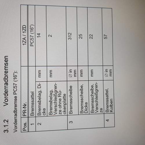

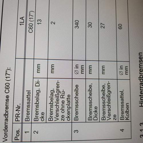

ich habe einen B8 2.0 TDI mit 190 PS , ich suche vergeblich nach der PR Nummert für die hinteren Bremsscheiben.
Für Vorne steht bei mir 1ZA drin. Ich weiß nicht welche Bremsscheiben ich bestellen soll, da ich keine PR Nummer finde.
Moin,
Habe ich bei mir auch nicht gefunden, aber das hilft sicher weiter......
Tabelle
Für 16''
Für 17''
am 22. Februar 2019 um 14:14
Vielen Dank, hast du das auch für vorne?
Ja hat er, bitteschön ;)
Tabelle
Für 16''
Für 17''

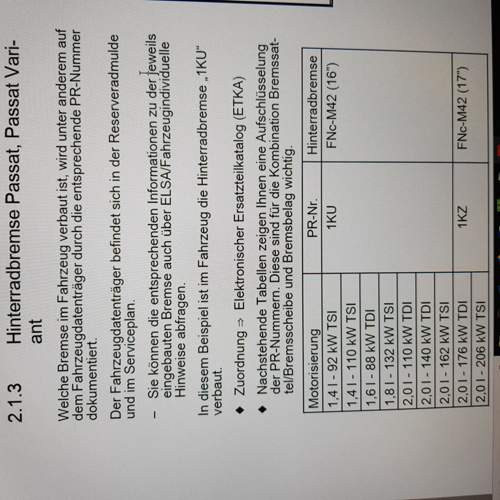

Hallo, habe das gleiche Problem, alle Hersteller von Bremsscheiben haben für die Hinterachse die gleichen PR Nummern, 1KZ, 1KU oder 2EA, die Gibts aber in meiner PR Liste nicht. Nur für die Vorderachse 1ZA ist vorhanden.
Auch die tolle bildliche Erklärung von VW-B8 hilft mir nicht richtig weiter, denn sie verwirrt mich noch mehr.
Ich vertehe das so, dass ich, wenn ich demnächst von 16zoll Winterreifen auf 17zoll Sommerreifen wechsle, die komplette Bremsanlage austauschen muss aufgrund grösserer Scheiben hinten ? 312mm statt 300mm ?
Gruß Jürgen
Wieso, einfach nach der Motorisierung schauen, der Rest erklärt sich doch von selbst.
Anders rum wird ein Schuh draus. Wie VW-B8 schon andeutete: nicht die Felgengröße definiert die Bremsanlage, sondern der Motor. Die Felgengröße ist dann ein Resultat der grösseren (oder kleineren) Bremsscheibe.
Du kannst mit einer kleineren Bremsscheibe auf eine grössere Felge wechseln. Aber auf die grössere Bremsscheibe bekommst du keine kleine Felge rauf.
Ok verstanden, meiner ist ein Reimport, würde mit 16 zoll ausgeliefert, 1.8er TSI
PR Code Vorderachse 1ZA
PR Code Hinterachse 1KU
Scheiben Vorderachse 1K0615301AA
Klötze Vorderachse 8V0698151B
Scheiben Hinterachse 3Q0615601
Klötze Hinterachse 8V0698451D
