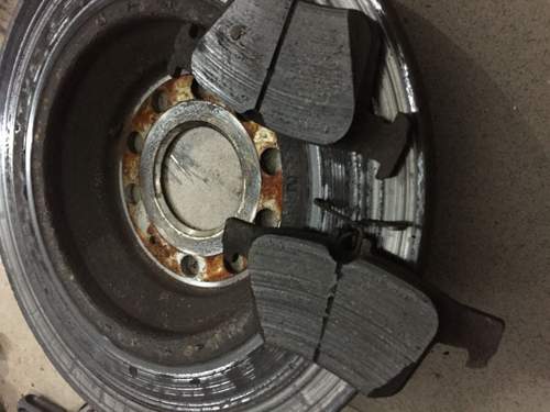

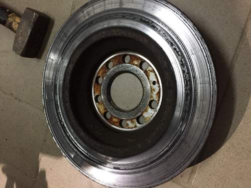

Bremsscheiben hinten - ist das normaler Verschleiss
Wir haben seit Mittwoch unseren 10 Monate alten Variant Highline BMT 190 PS 2.0 TDI.
Nach den ersten Fahrten habe ich mir heute mal die hinteren Bremsscheiben angeschaut. Ist das normaler Verschleiß? Bzw. kann das Standrost sein? Vorne ist alles Top.
Auto hat keine 20.000km auf der Uhr
Danke schonmal für eure Einschätzung
Lt. VW wären sogar Riefen und Rostrillen auf den hinteren Bremsscheiben noch "normaler Verschleiß" und das sogar wenn das Auto weniger als 30.000km drauf hat. Ich persönlich bin immer noch der Meinung dass VW bei den hinteren Bremsscheiben ordentlich am Material spart und irgendeinen billigen Kernschrott montiert und man ab Werk nur vorne vernünftige, einigermaßen haltbare Bremsscheiben bekommt.

Ich hab nun bei 52.000km die 4ten (in Worten 4 mal) Bremsscheiben und Klötzer hinten drauf.
Nun aber mit selbst bezahlen ATE Scheiben und ATE Ceramic Belägen.
Und nächste Woche kommt die selbe Kombi auch auf die Vorderachse.

Das hat leider nichts mit dem Fahrstil zutun, sondern damit das die Klötzer an der Scheibe festrosten und sich dann losreißen. Meine ganzen Scheiben sind mit abdrücken von den Klötzern übersäht.
VW hat das ja nun auch erkannt und verbaut andere.

Kann mir das nicht wirklich erklären. Bremsscheiben sehen sehr schmierig aus.

Kannst nochmal meine vom April 2017 anschauen (57000 KM). Ich denke, wenn die Scheiben hinten so ausschauen wummert´s auch. Mit ATE mittlerweile keine Probleme. Wobei die vorderen noch die originalen sind, (108000 KM)
