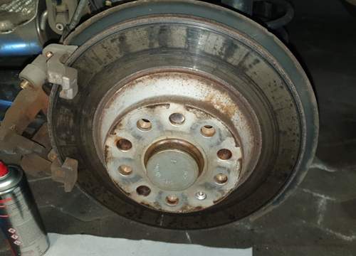

Wir haben seit Mittwoch unseren 10 Monate alten Variant Highline BMT 190 PS 2.0 TDI.
Nach den ersten Fahrten habe ich mir heute mal die hinteren Bremsscheiben angeschaut. Ist das normaler Verschleiß? Bzw. kann das Standrost sein? Vorne ist alles Top.
Auto hat keine 20.000km auf der Uhr
Danke schonmal für eure Einschätzung
Lt. VW wären sogar Riefen und Rostrillen auf den hinteren Bremsscheiben noch "normaler Verschleiß" und das sogar wenn das Auto weniger als 30.000km drauf hat. Ich persönlich bin immer noch der Meinung dass VW bei den hinteren Bremsscheiben ordentlich am Material spart und irgendeinen billigen Kernschrott montiert und man ab Werk nur vorne vernünftige, einigermaßen haltbare Bremsscheiben bekommt.

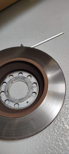

Bei meinem Passat haben die hinteren bis ca. 86 tkm gehalten aber Tragbild ist reine Katastrophe. Mal sehen ob Ate Scheiben und Keramik Belege besser drauf sind.
20230408-114451

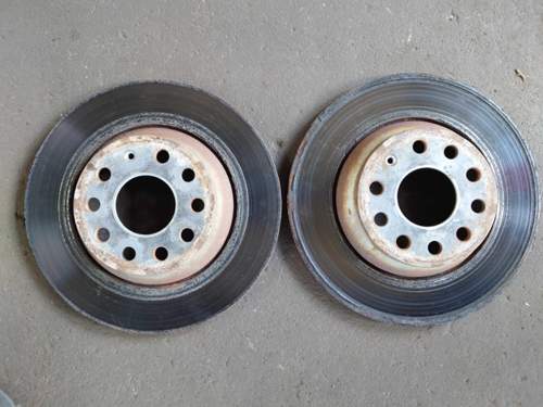

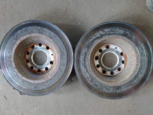

Pastete bei 95.000 und rumum frischen VW-Bremsen gebraucht gekauft. Jetzt bei 205.000km waren die hinteren Bremsscheiben endgültig durch. Der letzte Winter im Erzgebirge gab ihnen den Rest, nachdem der TÜV noch im Nov.22 sein i.O. gegeben hatte. Doch seht selbst...
Vorne ist noch alles tuttipaletti, also 7-8mm Bremsbelag, Grat an der Bremsscheibe fühlbar, aber nicht extrem.
Jetzt ist Zimmermann coated disc verbaut.
230708_B8_hi-außen
230708_B8_hi-innen
