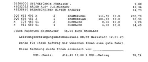

Und ja, bei mir hat Vw die Kostenübernahme wegen der 53000km auch abgelehnt. Aber nach einer Mail direkt an VW habe ich einen Gutschein für eine kleine Inspektion erhalten, die die Reparatur ordentlich abgefedert hat.
Händler kommt mir Preislich entgegen.
Bremsen hinten einmal neu knapp 500€.
Also ca 100€ mehr als bei ATU mit Bremsbeläge von Ferodo + Bremsscheiben von Brembo.
Also 350 Euro für die Arbeit!
500€ nur für die Hinterachse? Wow. Und das nennt er echt „entgegenkommen“?
Und gut 200 Euro mehr als bei pitstop mit ATE. 🙂
Nächste Pitstop ist 63 km weit weg. Also keine Option.
Werde morgen mal in die Dorf Werkstatt gehen und fragen was er mir abknöpfen würde 😁
Nein ca 100€ Netto
Hinterachse 150 Euro Materialkosten z.b: ATE
Dann sind es aber 350 für die Arbeit und nicht 100 Euro!

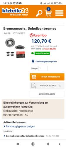

Ca. 135 mit Versandkosten beim Online-Handel. Frag nach ob du das Material mitbringen kannst. PR Nummer 1KZ und 1KU sind fast ident vom Preis!

Moin,
ich habe nun mehrere Händler angeschrieben zwecks Prüfung der Kompatibilität der ATE Scheiben/Beläge. Niemand hat „meine“ Kombination auf Lager, man schweigt sich aber auch dahingehend aus, was ich konkret benötige.
Mag jemand anhand meiner FIN prüfen, welche PR-Nummer ich für die hintere Bremse habe?
EZ 2016, 0603/BQS, FIN: WVWZZZ3CZGE243320
Danke!
https://web.tecalliance.net/ate/de/home
https://www.motor-talk.de/.../pr-nummer-t7423966.html?...

Danke. Folglich müsste ich hinten die 1KZ haben.
BQS ist das nicht der 110kW Diesel?
Der hat ja nicht die große Bremsanlage drauf.
Eigentlich die 1KU massive Scheibe hinten und keine innenbelüftete.
Gruß Jan
