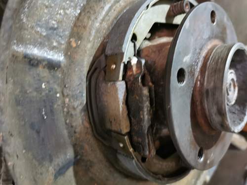

Ich habe endlich mal die Motiation bei meinem Touring die Bremsen inklusive Handbremse und Bremsscheiben hinten zu wechseln, vorne hat auch alles super geklappt hinten allerdings habe ich alles runtergenommen, neue Handbremsbeläge eingespannt und... Bremsscheibe will nicht drauf passen...
Handbremse ist gelöst und die Stellschrauben unter der Abdeckung sind ebenfalls voll gelöst.
Gibt es da noch irgendwelche Tricks oder heißt es einfach Probieren und Gewalt anwenden?

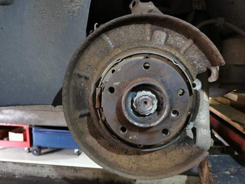

Mach mal ein paar Fotos von der Position der Bremsbacken, dem Einstellstern und der Handbrems - Spreizmechanik.
wer_pa
Themenstarteram 28. Juli 2022 um 15:44
Ich hoffe man erkennt es ausreichend gut, leider habe ich viel mit Rost zu kämpfen... Der stand viel beim Vorbesitzer??
Lg. GN125.GSF600S
Img-20220728
Img-20220728
Img-20220728
Themenstarteram 28. Juli 2022 um 15:50

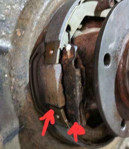

Es hat soeben geklappt... Offenbar waren die Pins zum geradehalten der Bremsbacken doch schon weniger funktional als erwartet... Ausgetauscht, nochmal bisschen gerüttelt und tadaa...
Schon wahnsinnig was so eine Kleinigkeit ausmachen kann...

Das eigentliche Problem war jedoch, daß Verstellbolzen des Sterns nicht korrekt in die Aussparung des Bremsbelagsträgers eingeführt wurde, siehe Bild 1. Durch dein oben beschriebenes Wackeln, ist der Verstellbolzen jetzt reingerutscht. Was auch noch fragwürdig ist, das der untere Bremsbelagsträger nicht an dem Anschlag anliegt(Siehe Bild 2). Wenn du tatsächlich die Handbremsseile vollständig am Handbremsgriff gelöst hast, dann kann ggf. das Bremseil in der Ummantelung festsitzen, oder der Spreizer selbst hängt in diesem Bereich. Ggf. sitzt der Spreizer selbst auch nicht korrekt in der Aussparung des Bremsbelagsträgers.
