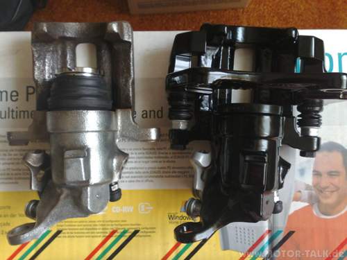

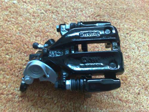

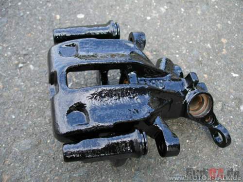

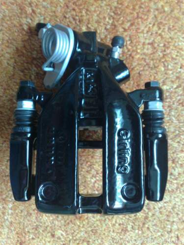

Bin grad über den hinteren Bremssätteln. Ausgebaut, komplett zerlegt, begutachtet, entrostet und mit schwarzem Bremssattellack eingepinselt.

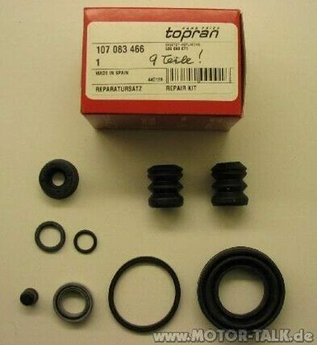

Da die Handbremse schwergängig war und das beim C4 meist ja nicht an den Seilen, sondern an nem defektem Simmering liegt, wodurch die Mechanik im Bremssattel dann anrostet, will ich diesen natürlich tauschen. Direkt als Ersatzteil gibt es den leider nicht. Und einen richtigen Reparatursatz gibt es ja bei freundlichen auch nicht. Nun hab ich aber wieder ein Bild entdeckt... Ein Reparaursatz von TOPRAN.
Hat den schon einer verbaut?
Was kostet dieser Reparatursatz?

Der Dichtsatz von Bosch scheint auch nicht verkehrt zu sein... auf dem Bild scheint ja auch der Hebel der Handbremse (der ja bei Undichtigkeit verrostet) mit dabei zu sein - das wäre natürlich top!

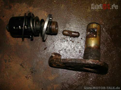

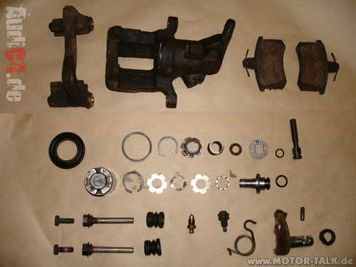

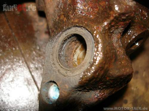

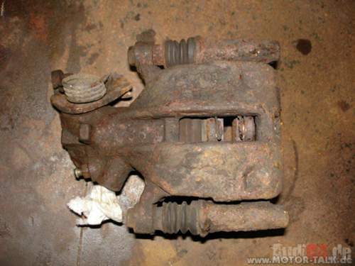

Im Anhang mal noch die Bilder vom undichten Bremssattel... durch den defekten Simmering bzw., durch den Angerosteten Hebel der normalerweise dort drin steckt, kommt dann Feuchtigkeit in den Sattel und die Handbremsmechanik wird schwergängig.

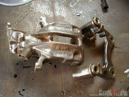

Auf dem ersten Bild mal der komplette Sattel zerlegt in alle Einzelteile🙂

Der Dichtring im Boschsatz soll laut Meckis nicht passen, jedoch gibt es einen aus einem Pologetriebe
085 301 227. Der ist etwas kleiner und 0,5mm dicker, soll aber trotzdem gehen. Ich habe mir nun einen aus nem Audigetriebe besorgt, Nummer weiß ich noch nicht, hol ich gleich erst ab.

erstmal...der Polo- bzw. Audisimmerring ist für eine 15er Welle...der gehört dort nicht hin, denn an dem Handbremshebel braucht man einen 16er...alles andere ist Murks.

Wenn ich die Sättel bearbeite, bleibt der alte Hebel erhalten, wird komplett gestrahlt, rund heruntergeschliffen und anschließend pulverbeschichtet...damit ist der Rost weg und der Dichtring hat wieder eine saubere, glatte und dichtende Oberfläche. Weiterhin setze ich den Hebel nicht trocken, sondern mit einem passenden Schmierstoff wieder ein - das garantiert eine sehr lange Funktion...Korrosion wird dauerhaft unterbunden. Ansonsten werden alle Dichtungen etc erneuert und die Rückstellfeder der Handbremse erneuert...

So, Dichtsätze kamen heut mit UPS, sehen auch ganz gut aus, aber wie schon vorgewarnt passt vermutlich der Wellendichtring nicht. Der hat ja aussen gerade mal 16mm, wenn überhaupt.
Mein Audiring hat übrigens 16x24x6x6,5, zumindest steht das drauf und im meckis stand auch was von der Größe. Mal sehen ob ich mich da heut noch dran mach oder erst morgen...

...ich denke der Ring, den Du da angesprochen hast, ist der Dichtring im Inneren des Bremskolbens...aber was ist das für ein Dichtsatz, wenn der WDR von der Handbremswelle fehlt? Ohne diesen brauchst Du eigentlich nicht anfangen, obwohl der eigentlich nur nach außen gegen Dreck schützt...die Abdichtung der Bremsflüssigkeit übernimmt der O-Ring. Und wenn Du den Handbremshebel so rostig und ungeschützt läßt, ist es eh nur eine Frage der Zeit, bis sich der WDR an der Oberfläche abgerieben hat und wieder alles reinläßt...
Es ist ein nicht passender WDR im Set, einen passenden bzw vermutlich passenden mit oben beschriebenen Maßen habe ich dazu gekauft. Das war natürlich bevor ich wusste, dass du sowas machst, sonst wären schon vier Sättel bei dir und dann wie neu in weiß wieder bei mir. Aber das Geld sitzt grad nicht so locker und lernen möchte ich auch.

...mach doch mal ein Bild der gelieferten Teile...dann kann man die auch zuordnen...

Foto werd ich mal machen...
