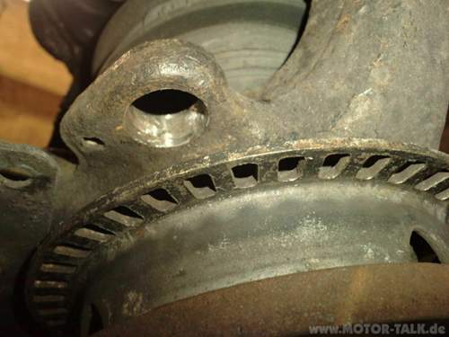

So... Von gestern 11/12 Uhr bis heute um 3 Uhr nachts geschraubt! Aber alles soweit erledigt...
Ich weiß gar nicht, was ihr mit den B4 Sensoren habt... Ich hab einfach die Schraube vom B3 Sensor gelöst, diesen in 20 Einzelteile zerlegt und die Hülse mit nem Meißel vorsichtig ausgeschlagen. 😕
Danach die Bohrung mit dem Dremel und einem Runden Schleifkopf ausgeschliffen um Macken, Rost und Kratzer zu beseitigen. Anlagefläche und Schraube gereinigt - Rotor auch - und den neuen B4 Sensor montiert... Passt perfekt, der Abstand von ca. 1mm ist gegeben und ich kann ihn sogar mit ner Zylinderschraube befestigen... 😰
Kabel verlegt - dabei die Originalhalter vom alten Kabel aufs neue gestekt... Im Anschluss verlötet und fertig! Klappt prima...

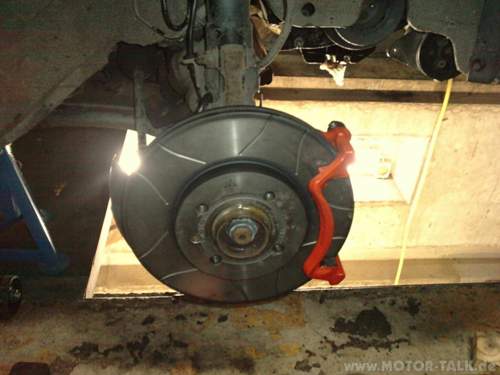

Mit den Bremsen bin ich mir noch nicht ganz sicher... Der linke ist soweit ganz okay. Liegt schön an und bewegt sich beim Bremsen recht wenig. Der Rechte hingegen Arbeitet ziemlich viel und beim Bremsen bei langsamer fahrt zum Stillstand gibt es Kratzgeräusche... Nochmal nachschauen!

... schön gemacht ...
Ist auf Bild 5 schon alles fertig montiert ??? sieht irgendwie komisch aus, wie der Sattel da dran hängt ...
Läßt Du eine Abnahme machen für die Bremse ?
Gruß Ronny
dave mit  sowas fährst  du  überhaupt  los das ist  ja  wohl nicht  dein ernst   damit auch noch  ne test fahrt zu  starten 😠
die  jugend  wieder. das soll so  definitiv  nicht . das steht ja  alles krumm und  schief   . du  b ist doch sonst  kein  fuschel brother
der bremsbelag  aleine  sitz  schon nicht  richtig in der Führung  und  dein bremssattel träger   eventuell falsche  scheibe ????????
mach  das  deiner gesundheit  zuliebe   ordentlich   wollen  uns  ja nicht zu deiner beerdigung treffen müssen 😰
@ R&C: Ja, sieht komisch aus, weil noch nicht richtig montiert... Blödes Bild! Sorry...
@ aix.: Danke! Aber das war nur provisorisch zusammengesteckt... 😛
das würde ich jetzt auch  sagen 😁😁😁
Nee, ist wirklich so. Aber ich wollt ja eh nochmal nachschauen wegen dem Kratzen... Wird morgen früh sofort erledigt! Und ich mach sofort nen Bild! 😉
Und wenn dem so ist, wie auf dem Bild, dann kannst du mir mal gehörigen in den Ar*** treten! 😁
