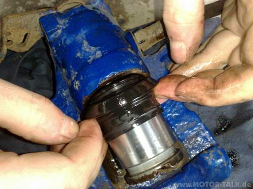

Hallo Leute,
habe heute gemerkt, dass mindestens der rechte Bremssattel (der Kolben) nicht zurückfährt (nicht ganz)... Vielleciht auch noch der Linke... Da ich jetzt 4 Wochen Urlaub habe, möchte ich alle 4 bremsen überholen. Hinten sind trommeln verbaut!

Die vorderen Sättel sind kein Problem! Einfach den Kolben durch vorsichtiges betätigen des Bremspedals rausdrücken. Innen ist nur ein Runddichtring und die Manschette. Die wechselst du aus und schiebst den Kolben wieder vorsichtig rein. Benutz aber zur Montage der Manschette und des Dichtrings die beiliegende Monatagepaste. Wenn der Kolben raus ist, dann überprüf ihn auf Korrosion auf der Lauffläche. Die Lauffläche solltest du nur mit sehr feinem Sandpapier reinigen.

zum Reinigen eignet sich auch perfekt Scotch Brite Schleifflies.

Aufpassen das die Staubmanschette beim Kolbeneinbau sich nich verklemmt,..ich musste meine wechseln...scheiss Frimmelarbeit !!🙁

Und fummelig ist das net, wenn man kein Wurstfinger hat und sich Zeit lässt. Dank der Montagepaste flutsch das doch Prima :-))))))))))))))))))

😁😁😁 hab eig.keine Wurstfinger,ich hatte die besagte Paste nich,ging auch so...war nur n bissgen frimmelig...find ich.

Die Stifte mit den Manschetten ziehst du einfach raus und machst sie sauber. Wenn sie fest sitzen, dann kannst du die Löcher mit nem Bohrer ausbohren. Die Stifte selber bissl mit Sandpapier reinigen und mit Bremsenfett einsetzen. Die Kolben der Bremssättel solltest du nur mit sehr feinem Sandpapier oder Schleifflies behandeln.
