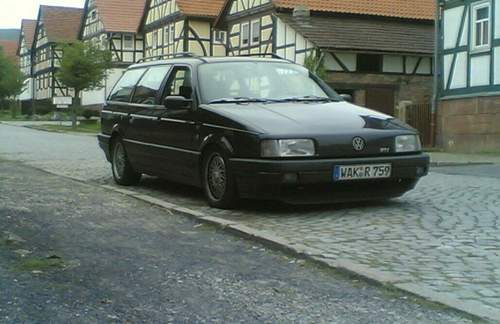

Zeigen was man hat - hmm... das Bild macht mich nicht wirklich an, aber ist sicher alles Geschmackssache.
Ich will Deine Arbeit hier auch nich herabwürdigen!
Der 35i ist wohl einer der wenigen Serienwagen die es nie (oder Gott sei Dank, nie) geschafft haben wirklich schön getuned zu werden.
Warum auch - er ist wunderschön, so wie er ist.
Genau so ist es....
Er brauch eigentlich nur nen Fahrwerk.
Selbst mit Serienfelgen sieht er echt geil aus...
Siehe Anhang 🙂
Bildchen-605
Ja so ist das manche stehen auf Komplett serie und manche Bauen ihn gerne um, ich gehöre zu den die ein Auto gern umbauen, oder anders gesagt anders aussehen lassen wollen. Habe jetzt schon ein paar mal beim Treffen oder so Prositive meinungen zum Auto gehört, und das macht mehr ansporn für noch mehr umbauten, Da er mir so gefällt wonn aussen und so bleiben soll, Wollte ich jetzt den Motor bisl schönen.

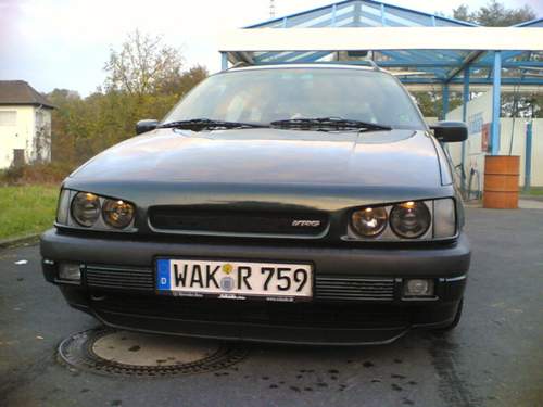

Tut mir leid wenn ich das so kritisieren muss....
Aber Individuell ist doch schon was anderes
Ich seh nen roten Passat mit Hauben Kondom das eigentlich längst out ist, InPro Scheinwerfer die neben der bescheidenen Qualität noch fast in jedem "gepimpten" Passat rum fahren.
Wo du hin kommst sind diese hässlichen InPro´s drin, die durch ich "perfektes" Standlicht immer wieder zur Belustigung dienen.
Die Idee mit der Golf 3 Lippe ist okay, die Frontmaske hab ich auch.
Schwarze Hella DE´s rein oder Serienmaske mit Serienscheinwerfer und einfach Tief machen das Ding 🙂
Im Gitter von der Frontmaske noch irgend nen Logo und perfekt isses.
