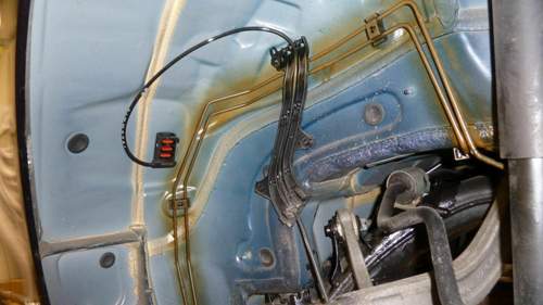

zur info,
Bei meinem W204 Baujahr 2007 220 CDI 148000 km Laufleistung,
ist die Bremsleitung nach hinten durchgerostet.Ich hab Bremsflüßigkeit nachfüllen müssen.
Beim zweiten mal nachfüllen hab ich die Bremsleitungen geprüft,und musste eine undichtigkeit feststellen.
im Leitungschalter ist eine Leitung durchgerostet.

Das entscheidende ist die Laufleistung, vor allem im Winter. Ob ein 204er in 8 Jahren 200k drauf hat oder nur 20k, das macht den Unterschied, wie die Leitungen fertig sind oder auch nicht.
Hier kannst du es sehen, das ist mein 204er mit 7 Jahren und 27k auf der Uhr, also kaum im Winter gefahren.
Die waren wie Neu, aber es schadet ja nicht.
Heuer kommen noch alle 4 Radkästen dran und werden mit Wachs ebenfalls konserviert. Dann bin ich mit dem Wagen was Rostvorsorge angeht ...fertig.
Das schöne ist, das der MB in Zukunft bei mir im Winter nicht mehr läuft, da ich einen Dienstwagen zur Verfügung habe. Ich glaube, der 204er hält bei mir ein paar Jährchen. ;-))

Es wurde die Komplette Bremsleitung von vorne bis hinten getauscht.
Die haben sich noch den Rest angeschaut und gesehen, daß die Leitungen, welche nach hinten gehen, in den Halterungen schon angescheuert waren und da Ansätze von Korrosion waren. Also alles raus und neues rein. Sehr schön.
Also an Alle...unbedingt Antrag auf Kulanz stellen. Mein Fahrzeug ist EZ 12/2008 und hatte bissel was über 174.000km auf der Uhr bei Antragsstellung. Als Hinweis noch, durchweg bei MB gewartet worden.
