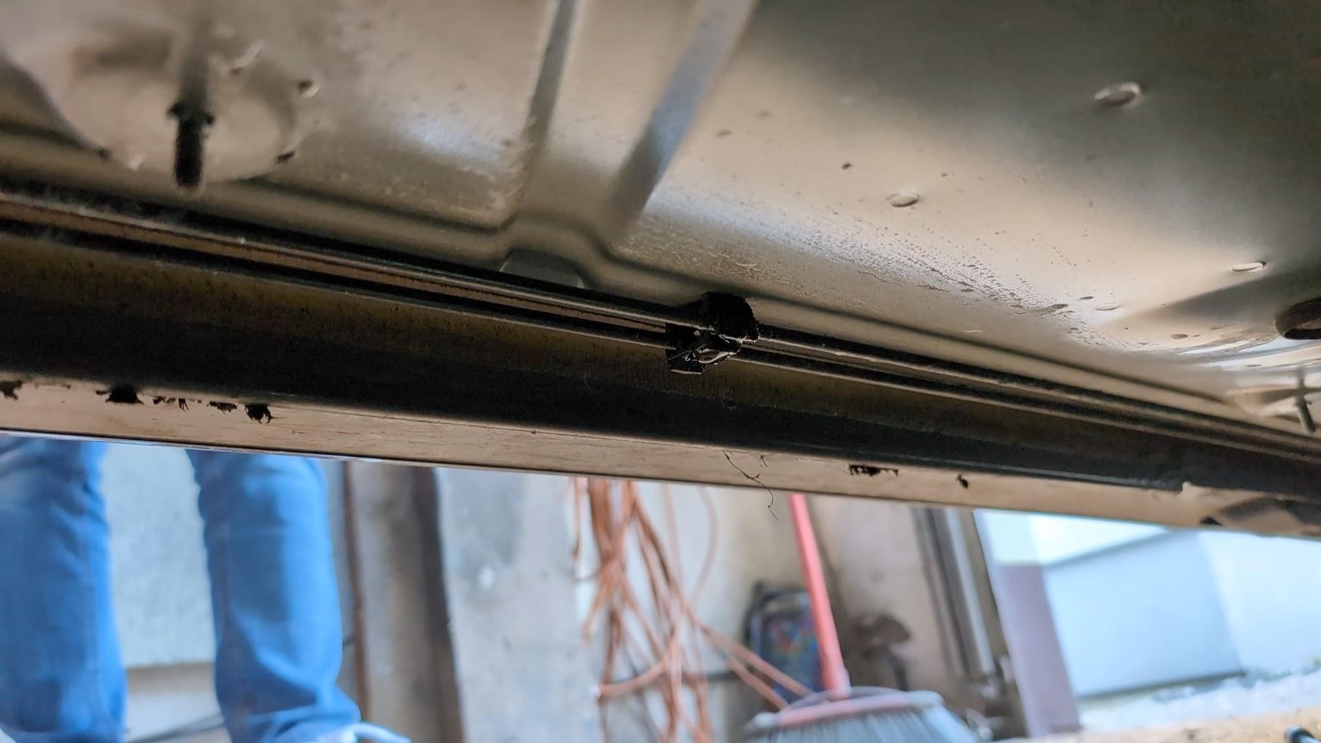

Bei meinem W204 Baujahr 2007 220 CDI 148000 km Laufleistung,
ist die Bremsleitung nach hinten durchgerostet.Ich hab Bremsflüßigkeit nachfüllen müssen.
Beim zweiten mal nachfüllen hab ich die Bremsleitungen geprüft,und musste eine undichtigkeit feststellen.
im Leitungschalter ist eine Leitung durchgerostet.

Bin gerade im Ausland und plötzlich Warnmeldung, Bremsflüssigkeitsstand prüfen.
Kurzer Blick unters Auto, Hinterachse voll mit Bremsflüssigkeit.
An der vorderen Befestigung der Bremsleitung an die Karosserie, scheinbar durchgegammelt.
Zwischen den Feiertagen jetzt eine Lösung finden, das wird eine Herausforderung.
Ansonsten muss der ADAC per Rücktransport ran...
Kommt immer im falschen Moment...
Wie lange bist du im Ausland? Das Ding abschneiden und das hintere Stück ersetzen, kann jede Werkstatt. Ein Rohrverbinder je Leitung ist zulässig
Danke für den Tipp!
Bin voraussichtlich bis Sonntag drüben.
Vielleicht finde ich morgen noch eine Werkstatt die mir das Stück austauschen / flicken würde.
Eine vorausschauende Fahrt zur Werkstatt traue ich dem Wagen zu, eine Rückreise von 1200km erachte ich unnötig gefährlich für uns und für andere.
Den ADAC zahle ich schließlich genau für solche Fälle.
