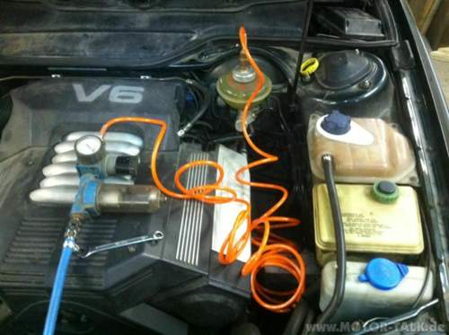

habe meine Bremsschläuche allesamt gewechselt.
Anschliessend Bremse entlüftet.Hat bei der Bremse prima hingehauen.
Von hinten nach vorn je pro rad 250ml abgelassen.
Dann wollte ich die kupplung entlüften bzw. die Flüssigkeit auch mal wechseln.
Die suppe war grünlich schwarz... nach ungefähr 300ml war sie dann wieder klar.
Doch nach 4-5 mal kupplung treten quischt das Kupplungspedal.(Motor aus)
Wie hier schon einer das problem hatte.
Ich habe jedoch mit einen Druckluftdeckel gearbeitet.
Habe den Behälter bis auf max aufgefüllt und anschliessend ca. 0,8 Bar druck daruf gegeben.
Dann habe ich den entlüftungsnippel der auf dem Getriebe sitzt geöffnet und die Flüssigkeit bis kurz vor der min makierung rausdrücken lassen.
Das habe ich mehrmals wiederholt... warum quischt es jetzt?Doch falsch entlüftet?
Das Bild zeigt nochmal wie ich es gemacht habe.
Gruss Dennis
Da fehlt ein
Eezibleed
dazwischen. 😁
Wofür brauch man das?
