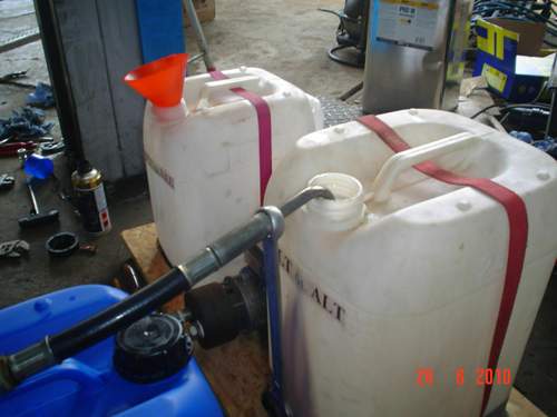

...hi...
Ist ja doch scheinbar Interesse da an so einer Automatikgetriebespülung.
Ich hab mir eine Spülmaschine gebaut und auch schon an meinem C4 und nem 3-er BMW ausprobiert.
Funktioniert einwandfrei, die externe Pumpe der"Spül-Maschiene" wird mittels Schläuche in den Ölkreislauf zwischen geschaltet, so das
das ganze Öl welches sich im Getriebe/Wandler/Kühler/Leitungen befindet in einem Behälter aufgefangen wird und mittels Reiniger wieder eingepumpt wird (Spühlung).
Anschließend wird das komplette alte Öl abgepupt und neues eingepumpt. Somit entsteht später keine Vermischung mit dem neuen Öl in der Wanne und dem noch alten Öl in den anderen o.g. Bauteilen!
Sieb wird natürlich auch getauscht.
... können ja mal n Spül-Wochenende anleiern :D
Leitungsanschluss am Getriebe
Spülmaschine
Spülung: alt-Öl wird in Behälter gepumpt
...ups , natürlich wird kein Öl abgepupt ...sondern abgepumpt !!!!!!!!!! :D:D:D:D
