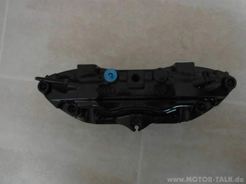

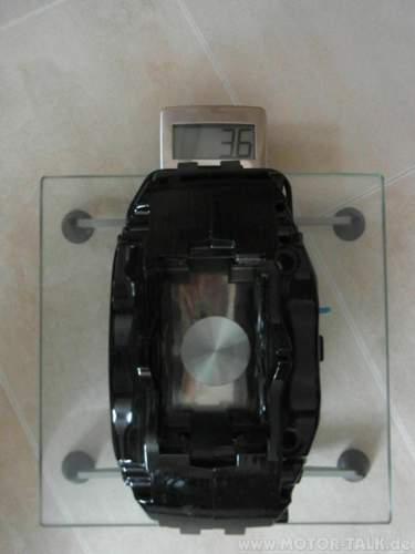

Ultimot hat geliefert und die 4 Kolbensättel sind ein "Gedicht" - obwohl die echt riesig wirken, wiegen die Sättel gerade mal 3,6 kg.
Auf der Aussenseite würde sich das Audilogo oder die Ringe natürlich auch gut machen 😉
Fehlen noch die Deckbleche ( sind wohl auch schon unterwegs ) und dann geht's rund - freue mich schon wie ein Schneekönig auf den sauberen Umbau.
Hier mal ein paar Fotos vom Sattel:

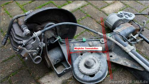

ich habe wegen der Bremse an der HA einfach mal bei Ultimot angefragt - die haben bestimmt schon mal so einen Umbau gemacht - mal sehen was dabei rauskommt 😉
Zurück zur Hinterachse 😉
Die Jungs von Ultimot benötigen eine Hinterachse vom Frontie oder ein Fahrzeug für ca. 1/2 Tag um
die Teile auszumessen und zu adaptieren.
Hier ist nicht zufällig ein Berliner mit einem Frontie anwesend der die Zeit zum vermessen bei Ultimot opfern ( nur Zeit, sonst nichts ) würde ? 😉
Spaß bei Seite, am liebsten wäre den Technikern ein abgeflexter Hinterachsschenkel vom 4B oder Passat 3BG Frontriebler - links oder rechts ist egal.
Ich habe mal auf dem Bild markiert was gebraucht wird.
Wenn alle Stricke reißen, muss ich mal für einen Tag hoch nach Berlin - von hier gut 1400 km Hin und Zurück 🙁

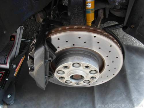

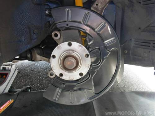

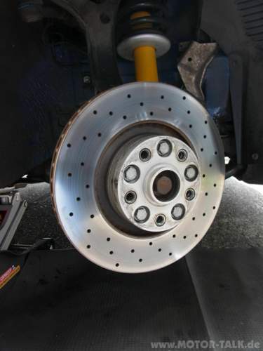

Der Umbau ist fast fertig - es fehlen noch die Verschleissanzeigekontakte (werden Nachgeliefert) und mit der Bremsleitungsverlegung bin ich trotz Anpassung des Bremsleitungshalters nicht ganz zufrieden.
Die Leitung steht zwar nirgends an und schleift auch an keiner Stelle, aber irgendwie gefallen mir die
Biegungen nicht. Evtl. hilft da der RS6 Bremsleitungshalter weiter.
Ansonsten geht der Umbau recht einfach von der Hand - lediglich die Bohrungen der Deckbleche passen nicht ganz und müssen ein bissel aufgefeilt werden und unten muss man mal mit dem "Hammer ran"
und eine der eingeprägten Versteifungen plätten ( sieht man auf dem 3. Foto ) damit das Deckblech sich beim anschrauben nicht verzieht. Ansonsten paßt alles wie angegossen 😉
So sieht meine VA Bremse nach dem Umbau aus :
