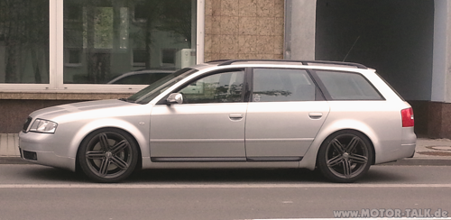

So, vorne ist drin, hinten leider noch nicht wegen fehlender längerer Schrauben. Das wird dann aber morgen erledigt. 😉
Va fertig
Du hast es gut was die Hinterachse angeht - kein großer Zirkus und schon ist da was größeres verbaut 😉 da haben die Fronties echt eine A...Karte gezogen.
Allerdings - meiner Frontie wiegt vollgetankt so wie er da steht, auf einer amtlichen Waage gewogen, gerade mal 1670 kg. Da kann ich mir schon vorstellen das die Audi-Erbsenzähler keine größere Bremse an der HA genehmigt haben. Jeder Techniker wird zwar den Kopf geschüttelt haben, aber gegen die Erbsenzähler sind die wohl machtlos. Bei Porsche wird da wohl ganz anders verfahren 😁 😁
Ich hoffe das die Tage der 245er "Behelfsbremse" an der HA bald gezählt sind wenn Pink-Power mit seinem Angebot um die Ecke kommt 😉
Ich bin echt erstaunt wie sich die Bremse auf der VA mit zunehmender Kilometerzahl entwickelt - Der Pedalweg ist zur HP2 unverändert, aber der Druckpunkt ist 100% definierter ( trotz der schon auf der HP2 verbauten Stahlflex ) und die Bremswirkung ist bei geringerer Pedalkraft deutlich besser.
Besonders interessant ist die progressive Bremswirkung wenn die Scheiben ein bissel Temperatur bekommen - bei der HP2 war das ja eher degressiv 😉

Moin,
habe mir gerade die A6-Fronttriebler HA angesehen, man muß bei der Umrüstung auf größere Scheiben in jedem Fall Bremsschlauchhalter an der Achse anbringen, die dann wiederum in Anbhängigkeit vom Sattelanschluß gesetzt werden müssen, da es verschiedene HA-Sättel mit unterschiedlichem Schlaucheingang gibt:
a) Schlauch von oben
b) Schlauch von unten
c) Schlauch von schräg innen
Somit muß auch das letzte Leitungsstück - das Bremsrohr - bei dem der Schlauch integriert ist, gegen ein kurzes Stück Bremsleitung getauscht werden.
Das sind aber "Kleinigkeiten".
MfG
ein Bremsleitungsbördelgerät wäre vorhanden - somit ließe sich die vorhandene Leitung auch anpassen und der Anschluss zum Sattel in Stahlflex anfertigen.
So Weit so Gut - vielen Dank für Deine Mail ! ich schicke Dir die Daten zu VA Bremse dann umgehend zu.
Hans
