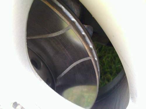

Hallo Leute!
Ich fahre nun seit geschätzten 20-25tkm auf der VA ATE Ceramic in Kombination mit den Brembo Bremsscheiben, genau die Kombination, welche hier als sehr gut angepriesen wurde.
Doch genau damit habe ich jetzt ein massives Problem! 🙁
Wie auf dem angehängten Bildern zu erkennen ist, sieht die Reibfläche der Scheibe nur auf den inneren zwei Dritteln ordnungsgemäß aus. Doch leider ist nicht nur die Optik nicht wie sie eigentlich sein sollte, sondern auch die gefühlte Bremskraft, es fühlt sich etwa an wie ein permanentes "Dauerfading".
Aus Geschwindigkeiten ab 120km/h muss man stark bremsen, bremst man nur "normal" gibt es relativ starke Vibrationen am Lenkrad (Schlag in den Scheiben?)
Das deutlichste Zeichen für mich, dass da etwas nicht in Ordnung ist, ist jedoch ein eigenartiges Knarzen (sehr deutlich zu hören), wenn man den Bremsdruck (Pedaldruck) erhöht, oder reduziert. Es ist eindeutig im Bereich der Bremsklötze zu lokalisieren.
Begonnen hat die Sache etwa vor 10tkm mit einer "Fast-Notbremsung" (von 180, runter auf 80, aber ohne ABS-Eingriff), wobeid die negativen Eigenschaften immer mehr zunehmen. Nun hab ich mir schon mal neue ATE Ceramic Beläge mit normalen ATE Bremsscheiben (denen sagt man teilweise ja nichts gutes nach, ich weiß'!) jedoch "Nicht-Powerdisc" besorgt und denke ich werde den Ceramic noch eine Chance geben.
Bei den Brembos hat mich auch immer den blanke, nicht beschichtete Scheibentopf extrem gestört, da man dabei wunderbar den hässlichen Rost sehen kann, besonders jetzt im Sommer mit den 19-Zöllern... die ATE sind immerhin beschichtet.
Nun die Fragen an die Community:
Gab, oder gibt es unter Euch jemanden mit ähnlichen Erfahrungen?
Sehen andere Bremsscheiben von ATE Ceramic bzw. Brembo-Scheiben-Fahrern ähnlich aus wie die meinen?

Nun danke Leute für die rege, und sachliche Anteilnahme, ich habe auch bereits heute Nachmittag eine Antwort von ATE erhalten! War ehrlich gesagt sehr verblüft wie ernst sich die dem Thema angenommen haben, Service und Kundenbetreuung finde ich echt toll!
Nun die Antwort von ATE:
Wir haben mit unserer Technik gesprochen. Leider ist eine Ferndiagnose immer schwierig - dennoch haben wir eine Diagnose gestellt. Die visuelle Befundung der stark korrodierten Bremsscheiben zeigt einen längeren Einfluss von Streusalzeinwirkung und/oder flüssig
ausgebrachter Magnesiumchorid- oder Kalziumchlorid-Sole. Werden diese Auftaumittel zusammen mit Tauwasser von der Strasse aufgewirbelt, gelangt diese Mischung auf die Bauteile der Bremsanlage und kann sich dort festsetzen.
Je nach Fahrerprofil (Länge und Art der Fahrstrecken, längere Standzeiten in feuchtem Zustand etc.) entsteht eine für Gusswerkstoffe übliche Sauerstoffkorrosion & Eisenoxydbildung an den ungeschützten Flächen der Bremsscheiben.
Werden bei Bremsscheiben mit diesem Schadensbild unsere ATE Ceramic- Bremsbeläge eingesetzt, die sich hauptsächlich durch reduzierten Verschleiß und reduzierte Staubentwicklung auszeichnen, kann es in Einzelfällen dazu führen, dass die entstandene Korrosion auf den Reibringflächen nicht mehr ausreichend schnell abgeschliffen wird.
Abgelöste Rostpartikel können sich in die Belagmasse der Bremsbeläge festsetzen und zusätzlich zu einem rilligen Verschleißbild führen.
Die Ursache dieser Beanstandung wird eindeutig durch die beschriebenen Auftaumittel verursacht und in Verbindung mit diesem Nutzungsprofil des Fahrzeugs noch verstärkt. Ein Fehler an Werkstoff oder Werkarbeit der reklamierten Teile kann nach unseren Erfahrungen ausgeschlossen werden.
Dein ATE Team
_____________________________________
Nun ich bin mit ATE durchaus einer Meinung.
Mein Auto wurde über den Winter fast nur am Wochenede gefahren und stand dann oft die ganze Arbeitswoche über auch mal ungewaschen in der Garage, da konnte das Streusalz bzw. die Sole ordentlich arbeiten und die Scheiben angreifen.
Weiters haben die Ceramic-Beläge mit dem Gleitfilm, der an sich ein Vorteil sein sollte, hier genau das Gegenteil bewirkt, nämlich dass der Rost nicht abgerieben wurde - fertig war der Salat.
Ich werde den ATE Ceramic nun noch eine Chance geben und habe aus diesem Grund heute die VA neu bestückt, in Kombination mit ATE Serienscheiben. Ich hoffe die Kombi funktioniert jetzt, auch wäre jetzt mit dem Beginn der salzfreien Jahreszeiten eine gute Voraussetzung da 🙂
Auf den Bildern unten habe ich ein paar Fotos angehängt auf denen man erkennen kann, dass sich der Rost bereits in die Beläge hineingerieben hat, und dass er bzw. das Salz/Sole die Bremsscheiben schon echt ordentlich angenagt hat, und zwar genau da, wo der Rotz von der Straße nach einer Bremsung auch weiterhin haften bleibt, nämlich an der Außenkante, und an der Innenkante beim Scheibentopf. Genau das sind auch die Stellen, wo die Krater nicht glattgeschliffen wurden...

Ich selber habe auch nur gute Erfahrungen mit ATE Scheiben + ATE Ceramics gemacht.
Aber nach den Berichten die man überall findet, gibt es neben vielen Zufriedenen auch viele Unzufriedene.
Und in einem anderen Forum gab es eine Diskussion darüber (an der ich beteiligt war), da auch hier die Fraktion "ATE Ceramic TOP" gegen "ATE Ceramic MIST" sich mehr oder weniger gegen die Köpfe stießen.
Darauf basierend habe ich Kontakt zur ATE Technik aufgenommen und das kam bei raus.
Da du ja augenscheinlich im Stadtverkehr viel bremst, wird/sollte es da auch keine Probleme geben.
Nur nach deren Aussage ist es (so wie ich das nun persönlich ableite) bspw. problematisch, wenn ich das Auto im Winter bei Streusalz nur 2x die Woche bewege.

Aber bedingt bedingt durch die Konzeption der Beläge (Faserstruktur mit Transferfilm) können die ATE Ceramicbremsbeläge festgesetzten Rost wohl nicht abtragen. Der Rost wird faktisch "überbremst".
D.h. längere Standzeiten und auch Wenig-Fahrer haben vermehrt das Problem des schlechten Tragbildes der Scheiben.
O-Ton der ATE Technik:
"Mit den Ceramic-Belägen muss man das Auto fahren und auch Bremsen"
"Für Laternenparker sind die Ceramics nicht geeignet"
"Für Wenigfahrer sind die Beläge nicht geeignet"

aufgrund von Rost-Problemen, die viele haben, scheinen sich die ATE Ceramic nicht mit ALLEN Bremsscheiben zu vertragen bzw. kompatibel zu sein. Ich vermute daher stark, dass es auch an der Qualität der Bremsscheiben liegen könnte. Zimmermann ist ja das beste Beispiel für Qualitätsunterschiede, mit dieser Marke haben ja so viele ihre Problemchen, z.B. Bremsenzittern durch Verzug der Bremsscheibe, Risse, übermässiger Rost auch mit normalen Bremsbelägen etc.
Treffen nun beide Komponenten einer eher rostlastigen Bremsscheibe mit ATE Ceramic aufeinander, scheinen wohl diese Problemchen aufzutauchen.
Meine Kombi ATE Ceramic mit den Brembo Sport Max Bremsscheiben (erheblich besseres Material) verursachen keine Probleme, weder am Audi noch am Polo, der wird durch die Fahrerin bei weitem nicht so stark belastet, wie mein Audi. Mein Wagen wird auch nicht täglich bewegt, steht zur Zeit nicht in einer Garage und wird im Winter oft durch Streusalz bewegt, da ich zur Arbeit morgens erstmal den Berg (Landesstrasse) runter fahren muss. Die Strasse wird im Winter bei Nässe und unter null Grad fast regelmässig früh morgens präventiv gestreut, da sehr oft plötzliches Glatteis aufgetreten ist.
